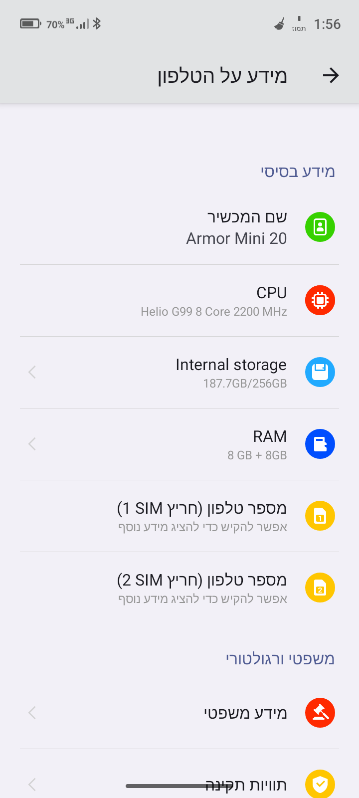

                          הבל הבלים הכל
                          @מישהו12 זה הפלאפון⬇️
                              אזולאיא מנותק
                              אזולאיא מנותק
                              אזולאי
                              @הבל-הבלים-הכל פה העליתי מספר IMEI כשר https://mitmachim.top/post/753109
                              ואם אתה רוצה אפילו קובץ מוכן ישר לתוכנה: כשר.ini
                                הבל הבלים הכל
                                @אזולאי @Ykingsmart תודה רבה סדרתי וזה עובד מצוין
