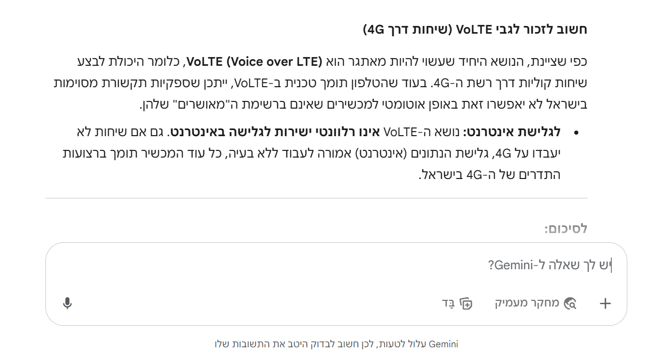

                                        ככה @יוסף-אלחנן אמר לי
                                        וכן כותב Gemini
                                        הפעלת שלוחות בVoLTE

                                          #60
                                          @נוחעם-FM ג'מיני הוא לא הוכחה בשום צורה שהיא. (באופן כללי...)
                                          זה שהגלישה לא קשורה לVOLTE זה נכון, אך ההחלטה של משרד התקשורת היא לחסום טלפונים שלא תומכים VOLTE לחלוטין.
                                          ראה סעיף 2ב במסמך ששלחתי למעלה
