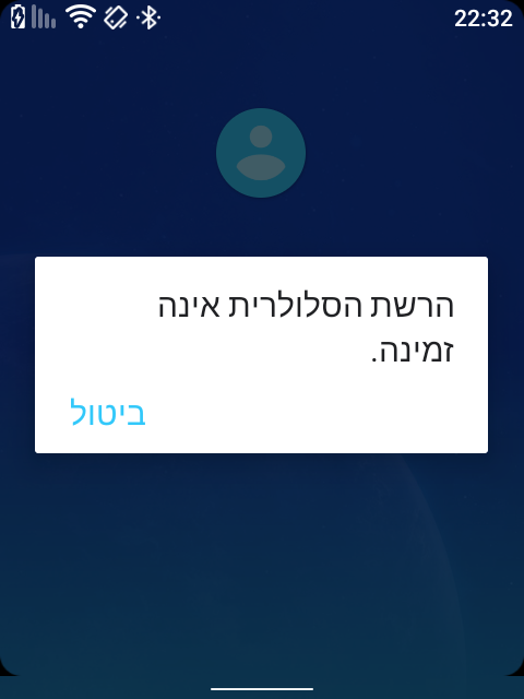

    RearmostPant23
    משום מה הטלפון קולט שיש בין אבל אין קליטה בכלל, כשאני מחייג למישהו הטלפון כותב לי שהרשות הסלולרית אינה זמינה, והסים עובד בסדר גמור בטלפון אחרScreenshot_20250702-223216.png

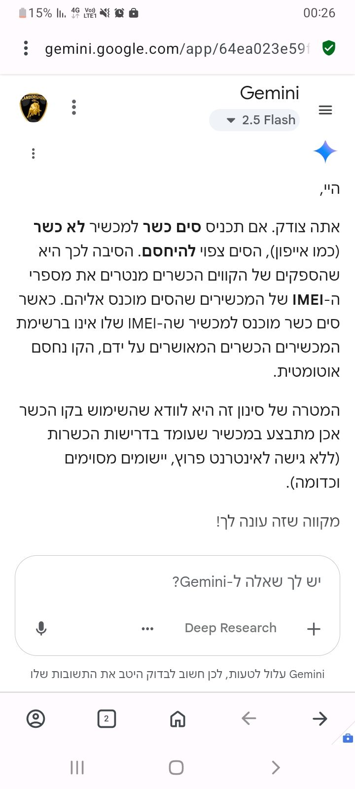

                    אלוף תימן
                    @RearmostPant23 אולי יש לך imei כשר וסיים לא כשר או הפוך ?
                    תעשה כוכבית סולמית 06 סולמית תראה איזה imei יש לך תכתוב את השש ספרות הראשונות לאיזה בינה מלאכותית ותשאל אם זה קידומת כשרה או לא כשרה

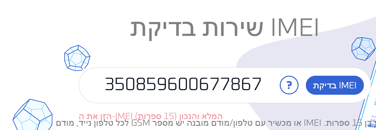

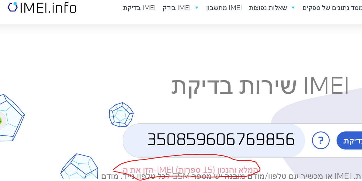

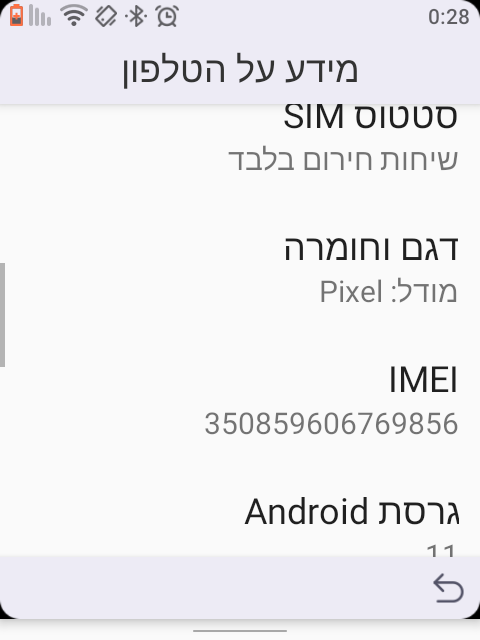

                                  אלוף תימן
                                  @RearmostPant23 מה הimei של הטלפון שלך
                                  מכשיר נגנים
                                  R תגובה 1 תגובה אחרונה
                                  • אלוף תימןא אלוף תימן
                                    R מנותק
                                    R מנותק
                                    RearmostPant23

                                      • נוחעם FMנ נוחעם FM
                                        הוא כתב שיש לו לא כשר וכמה שידוע לי IMEI כשר לא מפריע לסים לא כשר לא ככה?
                                        @RearmostPant23 בדקת שזה לא בעיה בפון עצמו ?ניסית סים אחר ?
                                        נוחעם FMנ מחובר
                                        נוחעם FMנ מחובר
                                        @נוחעם-FM כתב בבעיה | שירות סלולרי לא עובד:
                                        שים לב מה כתבתי...?!
                                        המקרה ששאלת עליו את GPT הוא הפוך ואז ברור שלא יעבוד....
                                        הפעלת שלוחות בVoLTE
                                          הרב של השכונה
                                          @נוחעם-FM וכן ההפך
