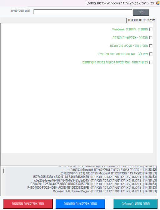

                @ASER
                יפה מאוד, עכשיו זה עובד, אבל אני לא רואה שום כפתורים של הסרה, אני משער שזה נאבד לי אי שם מתחת המסך. בכל זאת רק 14 אינץ'.
                ASER
                כתב נערך לאחרונה על ידי ASER
                @ע-ה-דכו-ע כתב במדריך | מדריך: הסרת אפליקציות מיותרות מ־Windows 11 (עם GUI):

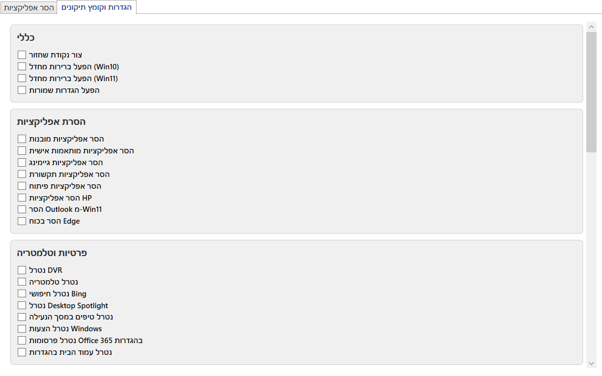

                אה, זה יכול להיות בגלל ההגדרה של גודל החלון, תנסה להגדיל את החלון למסך מלא, אם לא עוזר תדביק את הקוד בעורך טקסט ושם תשנה את הגודל ($form.Size = New-Object System.Drawing.Size(600, 760))
                החלון נראה כמו בתמונה הקטנה בנושא פה.

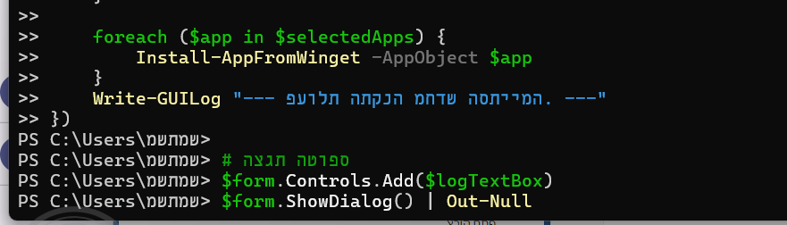

                  איש שלו'
                  הדבקתי במסוף כמנהל. הריץ. חיכיתי.
                  זו המסקנה שלו:
                  מה זה אומר?
                  A תגובה 1 תגובה אחרונה
                  • א איש שלו'
                    זו המסקנה שלו:
                    מה זה אומר?
                    ASER
                    @איש-שלו אתה צריך ללחוץ אנטר.

                            הסקריפט יציג חלון עם רשימה של אפליקציות ותיבת סימון לכל אחת. שימו לב לצבע ולהמלצה.
                            בגרסה הביתית הכלי לא יציג אפליקציות מסוימות כדי לשמור על פשטות ובטיחות. דוגמאות: אפליקציות חיוניות לתפקוד תקין [חנות, הגדרות, מעטפת, חיפוש, דיפנדר וכו'].

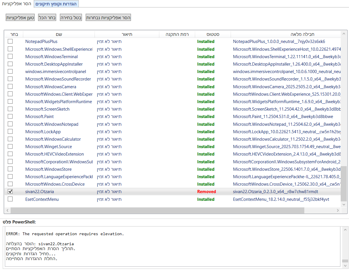

                                        דבר ראשון זה עושה סדר בלי קשר לביצועים וכו', רוב המשתמשים לא מעוניים ב'חדשות' מייקרוסופט או בשאר הזבל שלהם. ובזה פשוט מסמנים ומסירים.
                                        דבר שני בעיקרון זה יכול להסיר המון דברים שיקלו על ביצועים\פרטיות וכו', רק שזה לא כ"כ ממולץ למי שלא מבין, ואז יהיו פה בפורום הרבה שאלות...
                                        מה זה שונה מעשרות הסקריפטים שקיימים ברשת
                                        עכשיו ראיתי גירסה ראשונית זה מטורף, זה התפתח להרבה יותר ממה שחשבתי, זה ממש תוכנה.
                                        ובקשר למה זה שונה מהרבה סקריפטים, הבעיה בסקריפט שמשתמש ביתי רגיל (אחותך או סבא שלך) לא כ"כ מסתדר איתו.
                                        דבר שני הוא באנגלית, והפרוייקט הזה בעברית מלאה.
                                        דבר שלישי יש פה בפורום כ"כ הרבה מידע שהרבה אנשים נגשים קודם לפה ואח"כ מחפשים ברשת.
                                        דבר רביעי, ברשת אתה לא יודע מה תמצא ומה זה כולל, ופה כולם אמינים וצדיקים😃
                                        תמונות לדוגמה:
