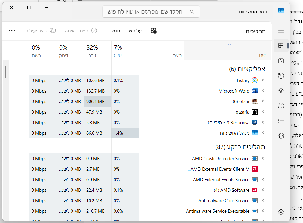

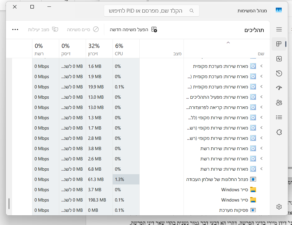

            @ע-ה-דכו-ע בדקתי כשזה קרה ולא היה בעיה בזיכרון ובמעבד, הבעיה היתה רק בסייר שמשום מה נתקע

              מחפש1

              אני לא יודע לכמה זמן זה נתקע, כי כשאני שם לב לזה, אני עושה הפעלה חדשה לסייר במנהל המשימות
              אני מבין שזה לא חוזר מעצמו, אם כן זה באמת פחות נראה רק מחסור בזכרון.
              אולי תעלה צילום מסך ממנהל המשימות כשזה קורה.
