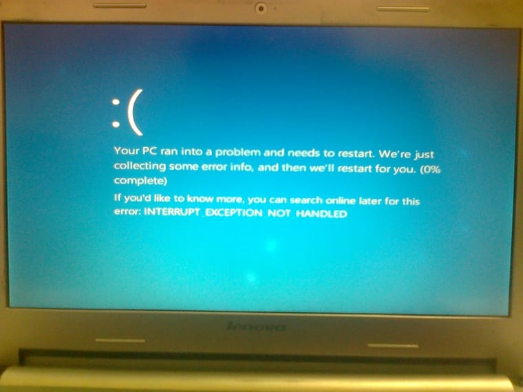

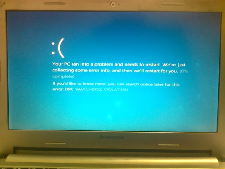

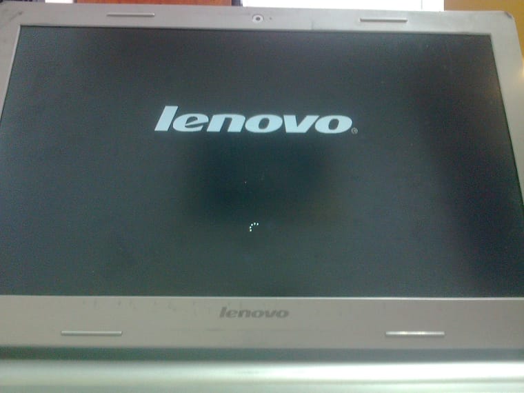

    @cfopuser כמו שרואים בתמונות שהוא העלה המחשב מזהה לא רק את הדיסק אלא גם את מערכת ההפעלה שעליו (ווינדוס 8.1), ככה שכנראה שיש רכיב אחר פיזי שהוא לא מזהה.
    לכן גם קשה להאמין שיעזור תיקונים כלשהם מדיסק חיצוני, כיון שזו כנראה בעיית חומרה.
    אולי יש סיכוי שזו בעיה לא ברכיב עצמו אלא שהדרייברים של הביוס התקלקלו או משהו כזה

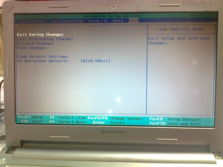

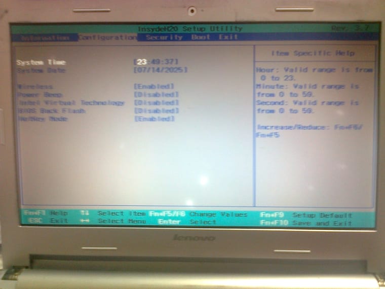

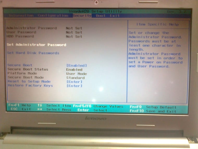

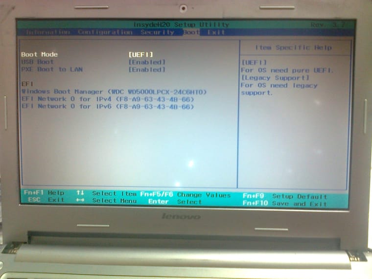

    @ע-ה-דכו-ע כן לכן אני רוצה שהוא ישלח תמונה של הBIOS
    • ב מנותק
      בעלזא
      @cfopuser @ע-ה-דכו-ע ייש"כ על עזרתכם הרבה.

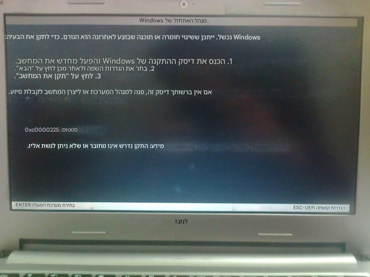

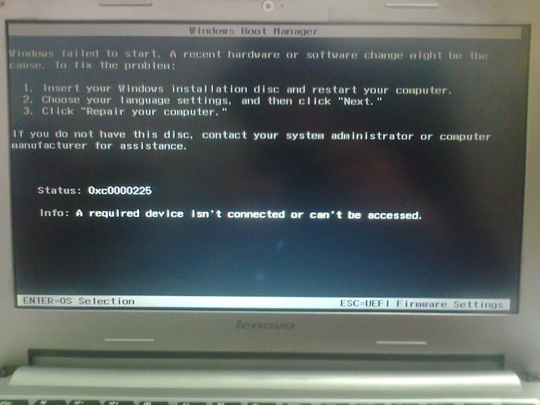

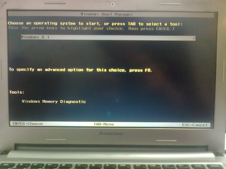

      מצורף כאן תמונות מסך אחרי שלחצתי Esc במסך הבא [נפתח כך מיד בפתיחת המחשב]:
      ונפתח לי חלון שיש בו כמה אופציות:
      • ב בעלזא

        @בעלזא נראה שמשהו במחיצת EFI של ווינדוס פגום כי נראה שאין לך אופצייה לבוט משם
        הפיתרון הכי פשוט יהיה לחבר USB עם ווינדוס בהתאם לגרסה שלך לבחור שפה ואז לבחור תיקון
        אם בכול זאת הבעיה נמשכת
        זה ככול הנראה בעיית חומרה וצריך ללכת לטכנאי
        אם חשוב לך המידע / אתה רוצה לשחזר דברים
        תוציא את הדיסק לפני שאתה עושה שינויים
        תחבר למחשב אחר ותגבה את הדברים החשובים
        הדיסק ממוקם במאחורה של המחשב בצד שמאל למטה

            @cfopuser כתב בעזרה | מסך המוות הכחול:
            למה אין אופציה? זה מופיע יפה מאוד הראשון ברשימה של הבוט.

              יש לי מחשב נייד שמנותק לגמרי מאינטרנט באופן פיזי.
              בימים האחרונים אני לא מצליח לפתוח את המחשב, כי מיד הוא עובר למסך עם פרצוף חמוץ שיש בעיה והוא מתחיל לספור אחוזים וכשהוא מגיע ל100 % הוא נפתח לדקה או שתיים ומיד חוזר על אותו תהליך ומנסה לאתחל את עצמו.
              למי פתרונים ?

                          עדיין לא הבנתי מאיפה כולם פה החליטו שזה בעיה בדיסק קשיח. רק בגלל שהוא יכול להתקלקל?
                          הדיסק מזוהה היטב במחשב, ואפילו הווינדוס שמותקן עליו מזוהה, אז מאיפה ההכרח שזו בעיה בדיסק?
                          בשגיאה זה נראה שיש איזה רכיב במחשב שלא תקין או לא מזוהה, אבל מי אמר שזה הדיסק?
                          לדעתי צריך קודם להריץ בדיקת בריאות כללית ולראות במה באמת הבעיה.

                                  #34
                                  @JoelComputers כתב בעזרה | מסך המוות הכחול:
                                  @ע-ה-דכו-ע כתב בעזרה | מסך המוות הכחול:
                                  זה ניחוש מתוך ניסיון. מה שמצביע לזה:
                                  • מערכת הפעלה שפתאום לא עולה (כנראה Bad sectors מונעים קריאה של קבצים).
                                  • מחשב ישן = דיסק ישן מסוג HDD, טיפוסי שמתחיל לקרטע אחרי כמה שנים.
                                  איפה כתוב לך שיש בעיה של קריאת קבצים?
                                  הסתכלת בשגיאה שרשומה בנסיון להפעלה? רשום שם שחסר רכיב כלשהו במחשב, והדיסק קשיח זה לא, כי הוא לא חסר (גם אם נניח המחשב לא מצליח לקרוא את מה שבתוכו, אבל אותו בעצמו הוא מזהה), אז הגיוני מאוד שזה משהו אחר.
                                  גם אם הוא מגיע אליך, אני ממליץ לך לבדוק קודם שזה באמת הדיסק לפני שאתה טורח לשים חדש ולהתקין עליו.
                                  J תגובה 1 תגובה אחרונה
                                    J מנותק
                                    J מנותק

                                    #35
                                    ככה זה, שני יהודים, שלוש דעות 🙂
                                    כשHDD הולך, הוא לא הולך בבת אחת, יש Bad sectors או Timeouts שמתחילים להופיע בהדרגה. עד שזה פוגע בקריאה קובץ של מערכת ההפעלה, ואז היא לא מאתחלת.
                                    לגבי ההודעות שגיאה:
                                    • שגיאה 0xc0000225 : המחשב לא מצליח לגשת לקובץ אתחול חיוני של מערכת ההפעלה
                                    • BSOD: INTERRUPT_EXCEPTION_NOT_HANDLED: תקלה בהעלאת דרייבר (כנראה של מסך)
                                      BSOD: DPC_WATCHDOG_VIOLATION: כנ"ל (כנראה של כונן)
                                    זה הכיוון שלי, אני בדר"כ הולך מהקל וההגיוני לכבד והבלתי שגרתי.
                                    אבל כמובן שעד שלא אבדוק לא אדע.
                                    • J JoelComputers
                                      לגבי ההודעות שגיאה:
                                      כתב ב נערך לאחרונה על ידי ע"ה דכו"ע
                                      #36
                                      לגבי ההודעות שגיאה:
                                      תרגום גוגל:
                                      אבל תעדכן מה קורה בסוף (אם הוא מגיע אליך).
                                        לגבי ההודעות שגיאה:
                                        תרגום גוגל:
                                        J מנותק
                                        J מנותק
                                        JoelComputers
                                        #37
                                        כן, ההתקן שהוא לא מצליח לגשת אליו זה הכונן הקשיח, כי באותו אזור שהמחשב רוצה לקרוא, הוא כבר פגום 🙂
                                        אם ב"ה אזכה לעזור ליהודי הזה, והוא יסכים, אני אעדכן
