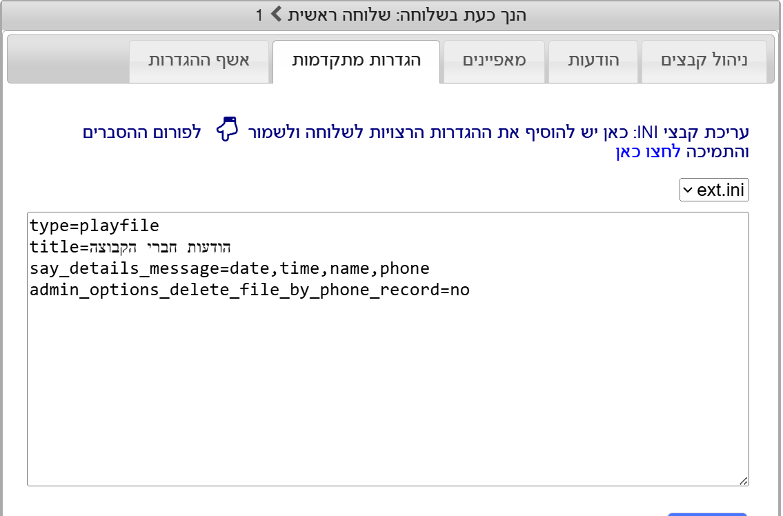

    פתחנו לפני כמה חודשים קו להשמעת נוסח ברכת המזון לתועלת אלו שאין להם ברכון/תפילון ולא רוצים להתבלבל בברכה. 0733517911
    אלא שלפני כשבועיים בהקשה על שלוחה (אשכנזי או ספרדי) נשמעת הודעה "השלוחה אינה ניתנת להפעלה עקב חוסר בהגדרות"
    לא נגענו ולא שינינו כלום מאז שהקמנו את הקו.
    נסינו להסיר ולשים שום את הקבצים ללא תועלת.
    מישהו יודע היכן יכולה להיות הבעיה?

      אתה יכול להעתיק את ההגדרות של השלוחה הראשית כפי שכתוב באתר הניהול ?
      בשלוחה הראשית בקובץ ext.ini אמור להיות מוגדר כך
      type=menu
      title

        @חזקי-ראזנבערג
        כאן? אמור לשנות משהו?

                  @חזקי-ראזנבערג
                  הישיבישיר
                  @mdy כתב בבעיה | הגדרות שלוחה בימות המשיח:
                  כן.
                  את השורה הרביעית אני לא מכיר, אבל השורה השלישית בעייתית, אתה צריך לשים לפניה את ההגדרה הבאה:
                  say_details_message_first=yes
