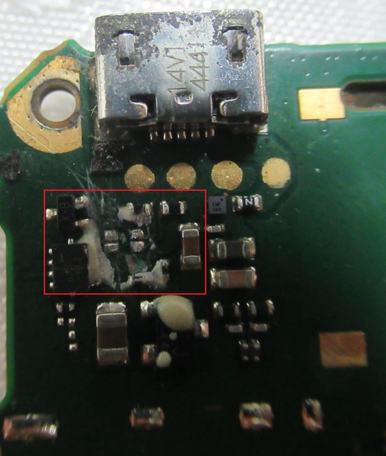

                                          לכל חובבי הנוסטלגיה, סתכלו יש כאן כמה היפותטיים שחושבים שאם נעשה ניתוק פיזי בלוח אם, אף אחד לא יטרח להלחים את זה בחזרה.
                                          מי יספר להם שאנחנו כדי לחבר את הנוקיה 208 שלנו למחשב היינו צריכים לעבור הלחמה סופר מורכבת, ועשינו את זה בשביל המעט הנאה שהגיעה אחר-כך ק״ו שנעשה את זה במכשיר אנדרואיד נוצץ...
                                          למי שלא הבין מה זה הלחמה מורכבת
                                          (זה אחרי גירוד עדין של החומר הקשה שכיסה את זה)
                                          אני יודע שאני חושב שאני יודע.
