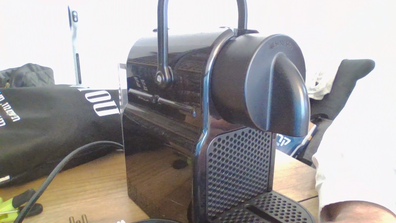

    יש לי מכונת קפה של נסקפה, קנינו לפני כשש שנים, עבדה מצוין.
    כעת לאחר כשנה ללא שימוש, היא פשוט לא מוציאה מים לכוס, הוא מרעיש את הרעש שכרגיל היה מרעיש בשעת יציאת המים, אבל לא יוצא.
    לפעמים יוצאות כמה טיפות בלבד.
    אשמח לעזרה!

      @טרום-מתמחה יש מצב שסתום עם אבנית...
      אם כן יש למלא במיכל המים חומץ (אפשר לדלל עם מים) ולהפעיל עד שיגמרו כל המים לאחמ"כ לשטופ היטב את המיכל ולמלא שוב מים נקיים ולהפעיל שוב עד שיצא כל שאריות החומץ מהצנרת הפנימית...
      שימו לב:
      א. יש לוודא שכל שאריות החומץ יצאו מהצנרת... אחרת (מעבר לפגם בטעם הקפה) זה יהפוך את החלב לגושים כי החומץ מפרק ומגבן את החלב...
      ב. רצוי לעשות את זה במקום מאוורר או בחוץ כי לחומץ עם הקיטור יש ריח מאוד חריף והוא קשה לנשימה

        @2580
        תודה!
        אבל כל זה על הצד שהחומץ יזרום... כרגע פשוט לא זורם כלום.
        אז אנסה בל"נ.
        תודה רבה!

          @טרום-מתמחה החומץ לא צריך לזרום הוא יפתח לאט לאט יחד עם הקיטור שהופך אותו לאדים ודוחף אותו החוצה בצנרת איפה שסתום... ויפלס לעצמו את הדרך...
          בנוסף אם יש חלקים שאת יכול לפרק ולהשרות אותם בחומץ/מלח לימון + מים רותחים יעזור גם...

              טרום מתמחה
              @2580 כתב בבקשת מידע | מכונת קפה לא מוציאה מים:
              אני רק עכשיו שם לב למילים האלו, אולי התכוונת לאיזה מכונה משוכללת? כי אצלי יוצא פשוט - מים!
              בכל אופן אני לא רואה קיטור או משהו, לענ"ד..
              אבל רציתי לומר עוד משהו - תודה!!!!!!
              העצה שלך עזרה מיידית!!
              שמתי חומץ מדולל ולאט לאט הוא חזר לזרימה, ועכשיו פועל חלק! שכוייעח עצום!
              ואשמח לעוד הכוונה, כתבת לוודא שלא נשאר חומץ וכו', איך אני מוודא זאת? לטעום את המים שיוצאים?..
              25802 תגובה 1 תגובה אחרונה

                @טרום-מתמחה כתב בבקשת מידע | מכונת קפה לא מוציאה מים:
                בד"כ זה עובד ע"י קיטור לא בהוקוס פוקוס והכל יוצא ממיכל המים...
                אין צורך לטעום רק למלא את המיכל במים נקיים ולהפעיל שוב ושוב מספר פעמים... כמה שיותר יותר טוב...
