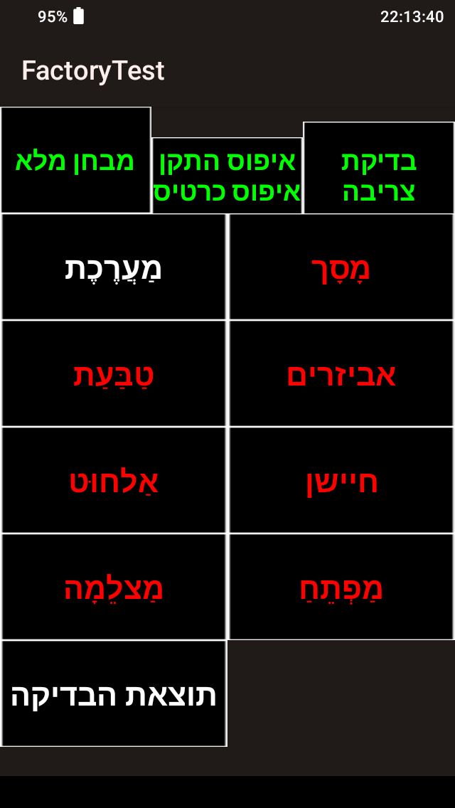

    שלום הזמנתי נגן M501 מאליאקספרס אנדרואיד 9 וכו הרגע הוא הגיע הדלקתי הכנסתי חשבון וכו אני נכנס להגדרות לוחץ 7 פעמים על Build להכנס למצב מפתחים פתאום הנגן נכבה אחרי שניה נדלק ומשום מה על מסך ההדלקה הראשוני כאילו התאפס מעצמו ואני עושה עוד פעם את כל השלבים אחרי השרותי גוגל וכו הוא כותב לי ההגנה מופעלת צריך לבחור חשבון בעלים וכו ומתחיל הכל מהתחלה עוד מילא סבבה שיתן לי להזין את הסיסמה של החשבון אין ישר הוא מתחיל הכל מהתחלה הנגן ללא כניסה לסים עכשיו כרגע לא מחובר לוויפי כי הרגע הוא נדלק בפעם הראשונה יעני מה עושים
    ולא שונתה סיסמה לחשבון כלום מה עושים אשמח לעזרה דחוף כי זה לא שלי הזמנתי אותו בשביל חבר
    ואני צריך להביא לו כמה שיותר מהר

                @הרב-של-השכונה דרך אגב המון נגנים סינים שאתה לוחץ על מספר build זה לא מביא לאפשרויות מפתחים אלא למצב טסט וכנראה לחצת בטעות על איפוס (וזה המון פעמים מאפס את הכרטיס זיכרון)
                זה פשוט מתורגם

                  @אלוף-תימן בדיוק זה מה שקרה לי רק לא ידעתי שזה נכנס לדף הזה אז תוך כדי שאני לוחץ על 7 פעמים על Build זה נכנס לכאן כי עד שזה מגיב ובטעות לחץ לי על איפוס ועכשיו אני תקוע
                  שניה מתקשר...
