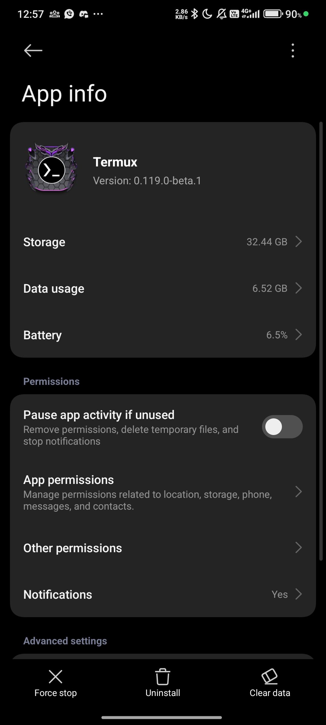

    האפליקציה תופסת לי כמעט 2 ג'יגה והמקום הולך ואוזל
    כשניסיתי לערוך אותה דרך APKEDITOR הוא כתב שיש שגיאה בנתיב האחסון
    חואם אין אפשרות י)ש פתרון אחר? כגון לאחסן חבילות בכרטיס או משהו)

          @רציונל כתב בשאלה | האם יש דרך להעביר את TERMUX לאחסון בכרטיס?:
          2 ג'יגה
          1000898665.jpg 😄
