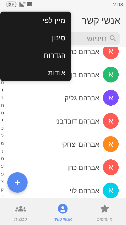

    כעת תלחצו על ה-3 נקודות למעלה בצד שמאל ייפתח לכם כך-

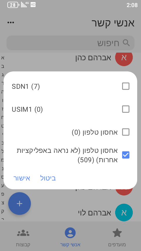

    תבחרו "סינון" ואז ייפתח לכם כך-
    תבחרו "אחסון טלפון לא נראה וכו'". בהנאה.
