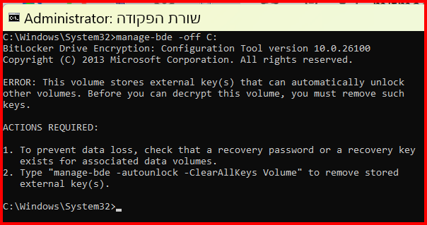

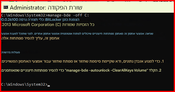

                                    לפתוח CMD כמנהל (לרשום בחיפוש ולעשות הפעל כמנהל) ולהדביק:
                                    manage-bde -off C:
                                    אח"כ בשביל לבדוק אם זה באמת הושבת:
                                    manage-bde -status
                                    עריכה: אם זה באמת מושבת הפלט אמור להיות משהו כמו זה:
                                        BitLocker Version:    None
                                        Conversion Status:    Fully Decrypted
                                        Percentage Encrypted: 0.0%
                                        Encryption Method:    None
                                        Protection Status:    Protection Off
                                        Lock Status:          Unlocked
                                        Identification Field: None
                                        Key Protectors:       None Found

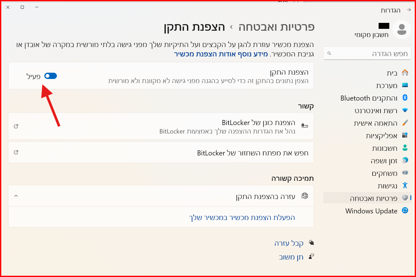

                                    @חנוך-הכהן כתב בהמלצה | ⚠️⚠️ראו הוזהרתם⚠️⚠️ תשביתו את ביטלוקר בהקדם!!:
                                    @מד אולי במקום להשבית, אפשר לקבוע ביטלוקר ופשוט לזכור את הסיסמא
                                    הוא דיבר על הביטלוקר שמופעל אוטומטית בהתקנת ווינדוס 11, שבכלל לא אתה יוצר, ואין לו סיסמה, רק מפתח שחזור בן 48 ספרות, שבעיקרון המחשב בכלל לא מגלה אותו כשהוא מצפין את הכונן, וצריך לדעת איפה לחפש אותו, וגם אחרי שנניח בדקו מהו צריך שזה לא יאבד (אף אחד לא זוכר 48 ספרות בעל פה).
                                    בהדלקת המחשב עצמו לא צריך את המפתח, כיון שהוא מזהה את הכונן, אבל אם יום אחד הוא פתאום מפסיק לזהות, וזה קורה הרבה, או שרוצים להיכנס לכונן ממחשב אחר כדי להוציא את החומר, א"א.
                                    מי שרוצה יכול אולי לבטל את הביטלוקר ואז להצפין מחדש ידנית על ידי ביטלוקר ואז הוא יידע את הסיסמה, אבל גם כך הוא בחשש גבוה לשכוח אותה כיון שזה דבר שלא צריך אותו אף פעם בהדלקת המחשב.

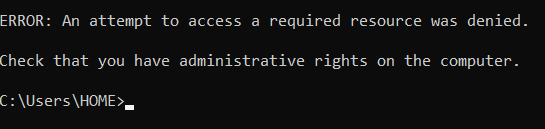

                                        חכם_בלילה
                                        כתב ב נערך לאחרונה על ידי חכם_בלילה
                                        @ע-ה-דכו-ע שמתי את השורת פקודה וזה השגיאה שהוא מראה לי:
                                        זה קשור לזה שאני בויינדוס 10?
                                        מ דאבלד 2 תגובות תגובה אחרונה
                                        • ח חכם_בלילה
                                          מד
                                          כתב ב נערך לאחרונה על ידי מד
                                          @חכם_בלילה אם הייתי מעתיק ומדביק לא היינו צריכים לחכות שיחזור התמונה מהבדיקה..
