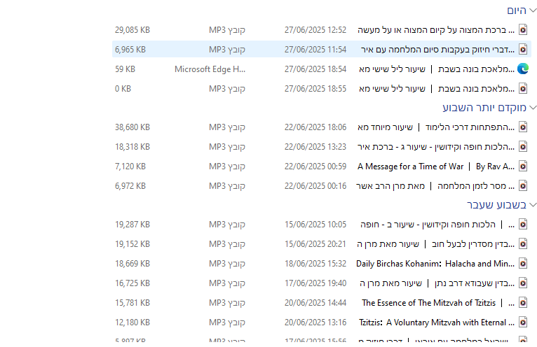

                                    ממשק גרפי שכתבתי תומך גם בהורדת ערוץ שלם
                                    להורדה - גירסא ניידת
                                    שמואל5ש מנותק
                                    שמואל5ש מנותק
                                    שמואל5
                                    @userbot זה אפילו מוריד את הסרטונים לפי התאריך שהם עלו לערוץ! שאפו!
