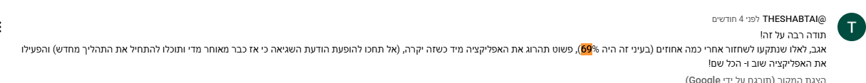

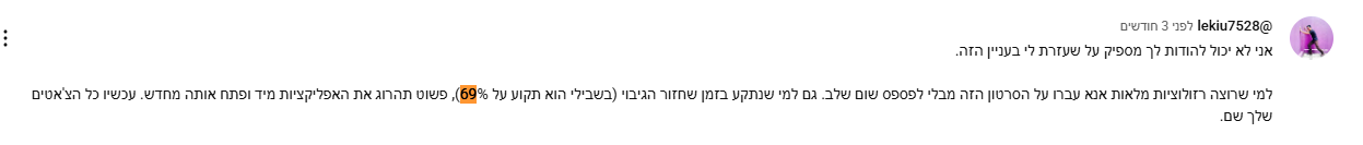

      הצלחתי!!!
      לא יאומן.
      ב69 אחוז שזה נתקע לתת לזה להיתקע טיפה ואז לסגור לחלוטין את האפלי' ולפתוח מחדש מאתחל ו
      עובד!
