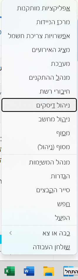

    נלחץ על מקש התחל + X ייפתח תפריט בצד ימין של המסך ונבחר ניהול דיסקים.
    ייפתח לנו החלון של ממשק המשתמש של מנהל הדיסקים.

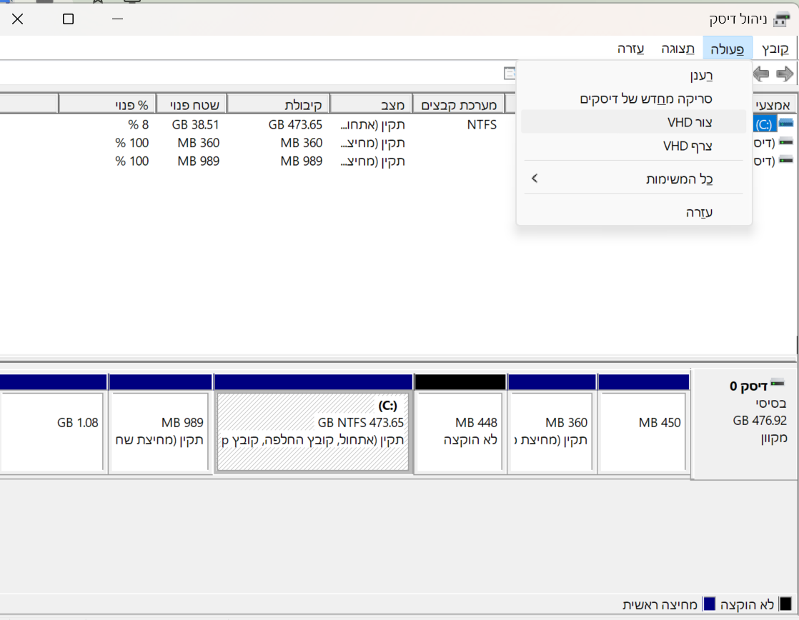

    כעת נלחץ על פעולה בתפריט בצד ימין למעלה, ונבחר צור VHD

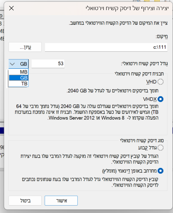

    בחלון שייפתח נשנה כמו בתמונה הבאה
    • את הנתיב תבחרו לפי מה שאתם רוצים, לא משנה אם בדיסק המקומי של המחשב, או בדיסק אונקי, מומלץ לבחור משהו קל כמו בתמונה, כי בהמשך נצטרך להקליד את הנתיב בשורת הפקודה. הקובץ ניתן להעברה ושינוי שם גם לאחר יצירתו בדיוק כמו כל קובץ רגיל.
    • בגודל נשנה את יחידת המידה לGB ונבחר לפחות 53 ג'יגה, על פחות מ52 א"א להתקין ווינדוס, לאחר ההתקנה יהיה אפשר להקטין את הגודל.
    (אם נבחר בהמשך את האפשרות המומלצת - גודל דינמי, אז הקובץ יתפוס בכונן הפיזי רק את המשקל האמיתי שלו, ולא את כל הגודל שמגדירים בהתחלה, אבל בשעת ההתקנה והשימוש במערכת ההפעלה שעל הכונן הוירטואלי כן יש צורך שיהיה בדיסק את כל המקום עד למקסימום)
    • בתבנית הדיסק מומלץ לבחור VHDX, הוא הרבה יותר מתקדם, אם מעוניינים להשתמש בזה במערכת הפעלה שקדמה לווינדוס 8 אז צריך לבחור את הפורמט השני, כמו שכתוב שם.
    • בסוג הדיסק מומלץ לבחור מתרחב באופן דינמי, כך הקובץ לא יתפוס הרבה מקום איחסון לחינם.
    עכשיו נאשר, ויווצר לנו דיסק חדש ברשימת הדיסקים במנהל הדיסקים, כמובן הדיסק עדיין בלי שום מחיצה, וגם אין צורך ליצור לו, ההתקנה תייצר לו את כל המחיצות הנצרכות.
    שימו לב לזכור את הנתיב המדוייק של הקובץ, כולל סיומת, בשביל השלב הבא. מומלץ לרשום את זה בצד, מכיון שבעת ההתקנה יהיה מסובך לבדוק מה הנתיב, וחבל לטרוח להפעיל שוב את המחשב.
