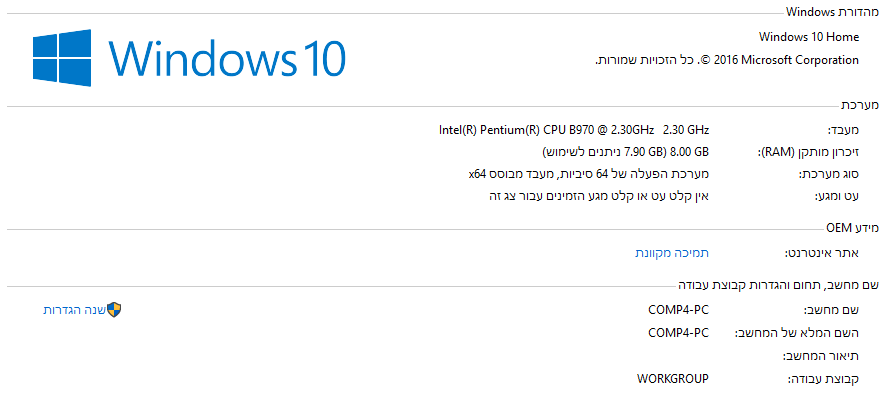

      @איך תפרט איזה מעבד כולל דור, ראם, כמה שנים הוא...
        איך
        כתב נערך לאחרונה על ידי איך
        @השטייגעניסט הנה, מה עוד צריך לדעת?

          יוסי רחמים
          @איך זה נראה מחשב די חלש... לא יודע אם מומלץ...

            איך
            @יוסי-רחמים אתה יודע אם יש דברים שאני יכול לשנות/להוסיף בכדי שהוא כן יוכל לקלוט?

              יוסי רחמים
              @איך בעיקרון אפשר להוסיף RAM.אבל גם המעבד נראה חלש...

                  מד
                  @יוסי-רחמים כתב בשאלה | תנאי ווינדוס 11:
                  8 ראם זה בסדר גמור, רק המעבד זה הבעיה.
                  תוכל להתקין ווינדוס טו גא באמצעות רופוס על כונן חיצוני ולראות אם זה עובד טוב או לא.
                  זה ברור שלא תשתמש בגירסה 11_24 אלא רק ב11_23.
