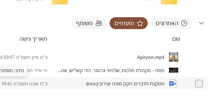

    שלום חברים!
    נתקלתי לאחרונה בבעיה מוזרה עם פיצ'ר ה'מועדפים' (Favorites) בסייר הקבצים של ווינדוס 11, ואשמח לעזרתכם.
    1. המועדפים נעלמו מ'מסך הבית' (Home): עד לפני כחודש, כל קובץ שהוספתי למועדפים הופיע בצורה מסודרת תחת קטגוריית "מועדפים" במסך הבית. לאחרונה, הקטגוריה הזו נעלמה לחלוטין וכל המועדפים שהיו שם אינם.
    כך נראה 'מסך הבית' שלי:
    2. לא ניתן להוסיף מועדפים חדשים: כשאני מנסה להוסיף קובץ חדש (קליק ימני -> 'הוסף למועדפים'), הפעולה לכאורה מתבצעת, אך בפועל שום דבר לא קורה. אם אני לוחץ שוב קליק ימני על אותו קובץ, אני רואה שהאפשרות 'הוסף למועדפים' עדיין קיימת, כלומר הוא לא נשמר כמועדף.
    הבעיה החלה לפני כחודש, ולא שאני זוכר התקנה חריגה או שינוי משמעותי במערכת (אולי קשור לאחד העדכונים האחרונים של ווינדוס?).
    אשמח מאוד לעזרה או לכיוון מה יכולה להיות הבעיה ואיך לפתור אותה.
    תודה רבה!

      @אחת-ויחידה כתב בבעיה | לאן נעלם לי 'מועדפים' בווינדוס 11:
      @I-believe
      אתה משתמש ב OneDrive? או שיש לך סנכרון של הגדרות עם חשבון מיקרוסופט?
      כי ייתכן שהגדרות המועדפים והגישה המהירה מסתנכרנות בחזרה למצב "ישן" מהענן.
      אם כן כנס להגדרות - חשבונות- גיבוי windows
      תכבה את האפשרות של זכור את ההעדפות שלי
      זכור את ההעדפות שלי - לא פעיל

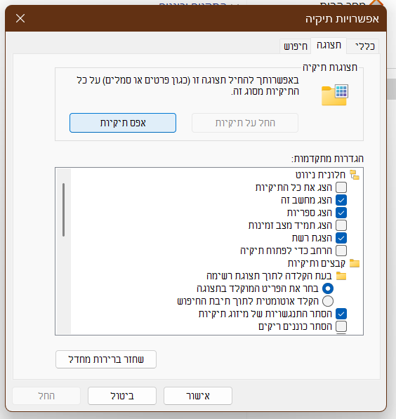

      @I-believe כתב בבעיה | לאן נעלם לי 'מועדפים' בווינדוס 11:
      אני חושב שגם לי זה היה כך למשך כמה ימים, עד שזה השתבש.
      תנסה לאפס באפשרוייות תקיה

                      I believe
                      כתב ב נערך לאחרונה על ידי I believe
                      @זאב-לבן כתב בבעיה | לאן נעלם לי 'מועדפים' בווינדוס 11:
                      זה פתר את הבעיה בצורה מושלמת. תודה רבה.
                      ותודה גם לכל אלו שניסו לעזור.
