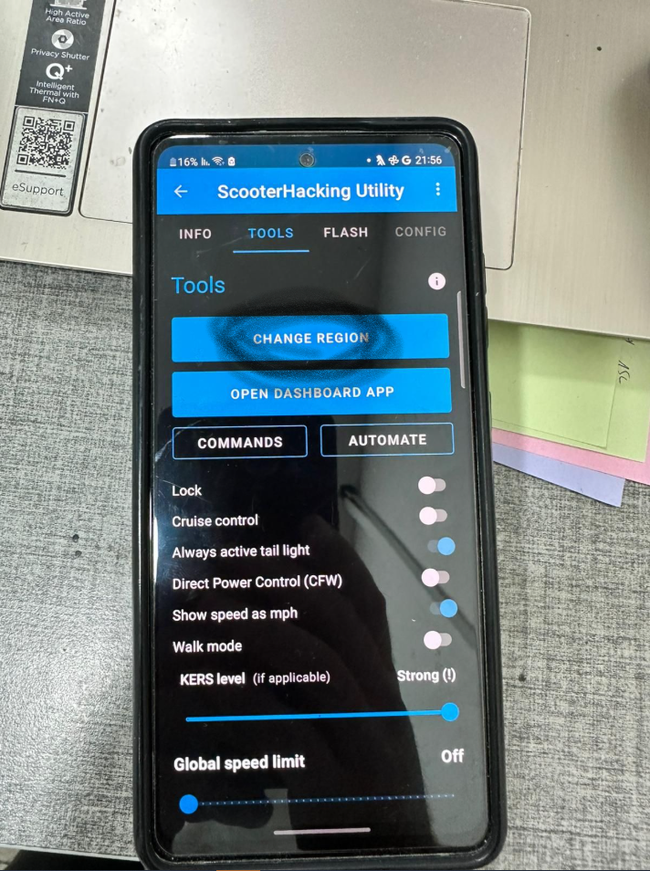

    @daniel_levinge כתב בבירור | הגבלת מהירות קורקינט:
    תאשר את show speed as mph
    ותשלח שוב תמונה
    ישיביש
    @מגנוס-קרלסן כתב בבירור | הגבלת מהירות קורקינט:
    ותשלח שוב תמונה
    אתה בעצם אומר שאם אני אשנה לmph הוא יעשה לי 32 בkph?
    אם כן זה בדוק?

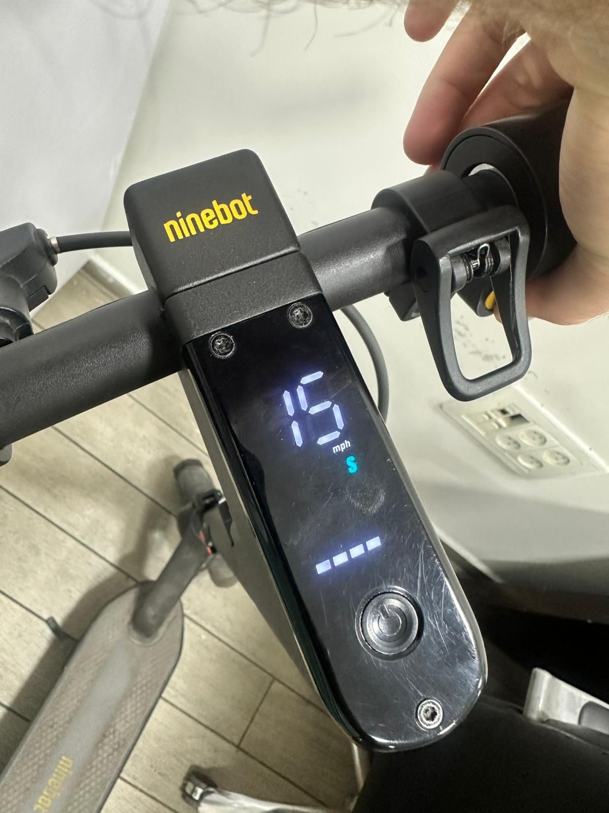

      מגנוס קרלסןמ מחובר
      מגנוס קרלסןמ מחובר
      מגנוס קרלסן
      על כמה הקורקינט נוסעת עכשיו?

        עכשיו הוא רושם הכי הרבה 15
        מגנוס קרלסןמ 2 תגובות תגובה אחרונה
        • D daniel_levinge
          מגנוס קרלסןמ מחובר
          מגנוס קרלסןמ מחובר
          מגנוס קרלסן
          על מצב ספורט?
          • D מנותק
            D מנותק
            daniel_levinge
            כן זה על מצב ספורט הוא רושם 15 אבל הוא כן נוסע באותה מהירות כמו לפני של 25 קמש
            • D daniel_levinge
              מגנוס קרלסןמ מחובר
              מגנוס קרלסןמ מחובר
              מגנוס קרלסן
              @daniel_levinge
              זה בגלל זה
              @ישיביש כתב בבירור | הגבלת מהירות קורקינט:
              show speed as mph
              • D daniel_levinge

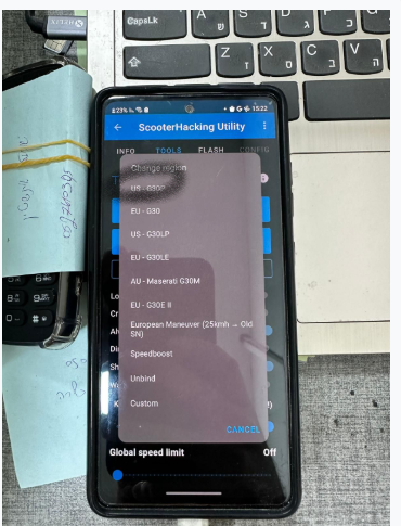

                @daniel_levinge
                תחזור לאפליקציה ותלחץ על זה
                ותחפש US - G30P
                ותאשר
                ותבדוק כמה מהירות עכשיו

                  אתה יכול להחזיר את זה
                  • D מנותק
                    D מנותק
                    daniel_levinge
                    עדיין אותו דבר
                    אחרי שאני לוחץ על זה צריך לאשר או לעשות עוד משהו או שמספיק שאני לוחץ על זה ושומע ציפצוף מהקורקינט?
                    • D daniel_levinge
                      עדיין אותו דבר
                      מגנוס קרלסןמ מחובר
                      מגנוס קרלסןמ מחובר
                      מגנוס קרלסן
                      לא נראה לי
                      • D daniel_levinge
                        עדיין אותו דבר
                        מגנוס קרלסןמ מחובר
                        מגנוס קרלסןמ מחובר
                        מגנוס קרלסן
                        @daniel_levinge הצלחת?
                        • D מנותק
                          D מנותק
                          daniel_levinge
                          לא
