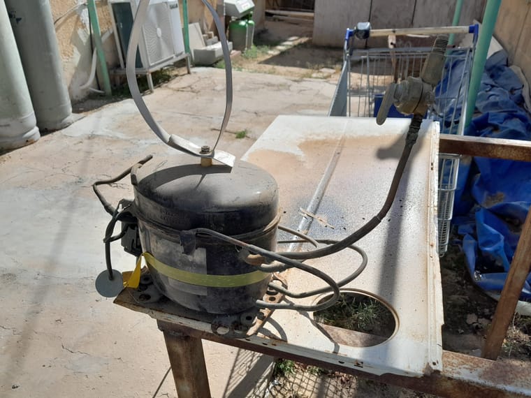

      ejay
      @יהודי-זה-הכי
      אני עשיתי אחד ממדחס של מקרר
      • E ejay
        @יהודי-זה-הכי

              ejay
              כתב ב נערך לאחרונה על ידי ejay
              @יהודי-זה-הכי
              https://www.youtube.com/shorts/mO1qTJskWgE
              • E ejay
                @יהודי-זה-הכי

                  ejay
                  @יהודי-זה-הכי
                  זה למזגן והחיבור לשעונים וכן הוא נייד
                  • E ejay
                    @יהודי-זה-הכי

                          ejay
                          @יהודי-זה-הכי
                          תחפש בר מים זרוק ותעשה איתו
                          • E ejay
                            @יהודי-זה-הכי

                              ejay
                              @יהודי-זה-הכי
                              מה איך לבר מים יש מדחס אמנם קטן יותר
                              אתה תעשה תחשבון שלך
