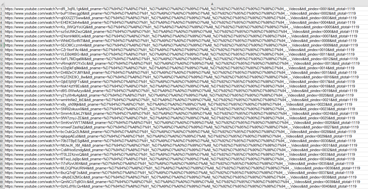

                        יש לי מדריך לפני כמה שנים שהסברתי משהו כזה:
                        https://mitmachim.top/post/567077
                        רק יש בעיה קטנה שאתה מקבל את הרשימה של הסרטונים אבל עם תוספות אחרי הקישור:
                        https://www.youtube.com/watch?v=usEfed2qcYY&itdl_pname=מציאת-האמת-Videos&itdl_pindex=0353&itdl_ptotal=1473
                        ואתה צריך רק את הקישור:
                        אבל יש לזה הרבה פתרונות ברשת כמו האתר הבא:
                        https://onlinetexttools.com/truncate-text
                        זה בעצם כלי מעולה למה שאתה צריך כדי לחתוך את כל התוספות המיותרות ולהוציא רק את הקישורים התקינים של הערוץ.
                        למשל בחרתי בערוץ הבא שאני רוצה שהוא יסרוק לי את הסרטונים:
                        https://www.youtube.com/@Rabbi_Yoram_Abergel/videos
                        זה דוגמא של כמה קישורים שלקחתי מהתוצאה של התוכנה
                        https://www.youtube.com/watch?v=jkz6UJyzXHc&itdl_pname=הרב-יורם-אברגל-Videos&itdl_pindex=4790&itdl_ptotal=4800
                        https://www.youtube.com/watch?v=7fhCiVRoZO0&itdl_pname=הרב-יורם-אברגל-Videos&itdl_pindex=4791&itdl_ptotal=4800
                        https://www.youtube.com/watch?v=ZkPVDZ6fRVs&itdl_pname=הרב-יורם-אברגל-Videos&itdl_pindex=4792&itdl_ptotal=4800
                        https://www.youtube.com/watch?v=HEgHg5aNe38&itdl_pname=הרב-יורם-אברגל-Videos&itdl_pindex=4793&itdl_ptotal=4800
                        https://www.youtube.com/watch?v=vuKi23r_vqY&itdl_pname=הרב-יורם-אברגל-Videos&itdl_pindex=4794&itdl_ptotal=4800
                        https://www.youtube.com/watch?v=6SxAcMBrUx4&itdl_pname=הרב-יורם-אברגל-Videos&itdl_pindex=4795&itdl_ptotal=4800
                        https://www.youtube.com/watch?v=RF_uybVz7AI&itdl_pname=הרב-יורם-אברגל-Videos&itdl_pindex=4796&itdl_ptotal=4800

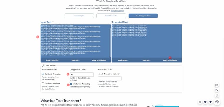

                        עכשיו אני לוקח את זה לאתר ששלחתי לך למעלה ומדביק את זה ועושה לפי התמונה:
                        עכשיו נסביר מה עשינו:
                        1. כאן אתה מכניס את הרשימה של הערוצים שהתוכנה הביאה לך.
                        2. כאן אתה מכניס מספר שאתה רוצה לחתוך מצד שמאל לימין סך 43 תו, כי כל סרטון יוטיוב מכיל 43 תווים.
                        3. כאן אתה נותן פקדוה לעשות את זה עבור כל השורות שהעתק ולא רק עבור השורה הראשונה.
                        4. אתה מעתיק את הערוצים התקינים לקליפ בורד וזהו.
                        אגב בכללי אני מאוד ממליץ על האתר הזה שהוא מכלי עשרות כלים מיוחדים של עריכת טקטס אונליין ולא רק:
