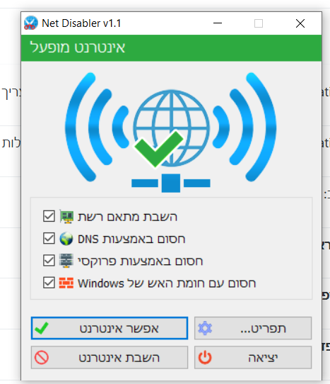

                להיות בשמחה
                @ע-ה-דכו-ע אשמח להסבר מה לעשות:
                • ל להיות בשמחה
                  @להיות-בשמחה לא נפתח לי התמונה בנטפרי עדיין.
                  אבל תלחץ על "תפריט" ואז על הגדרת סיסמה ותבחר סיסמה, אח"כ כשתלחץ על השבת אינטרנט זה יושבת, וכשתלחץ על אפשר הוא יבקש את הסיסמה ויחזיר את הרשת.
