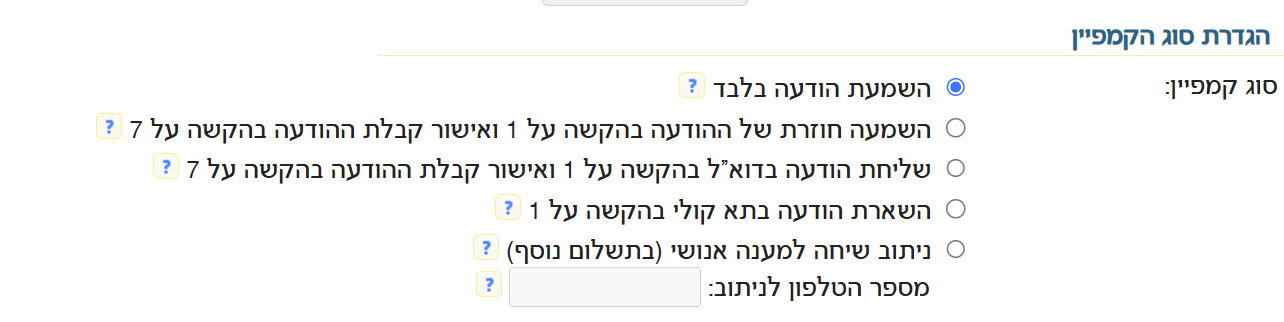

        שאלה נוספת, אם אני רוצה שבשינוי בשרת שלי אני אקבל צ'ינתוק, האם אני אמור להשתמש בקמפיין ספציפי או שההגדרה הבאה נכונה?

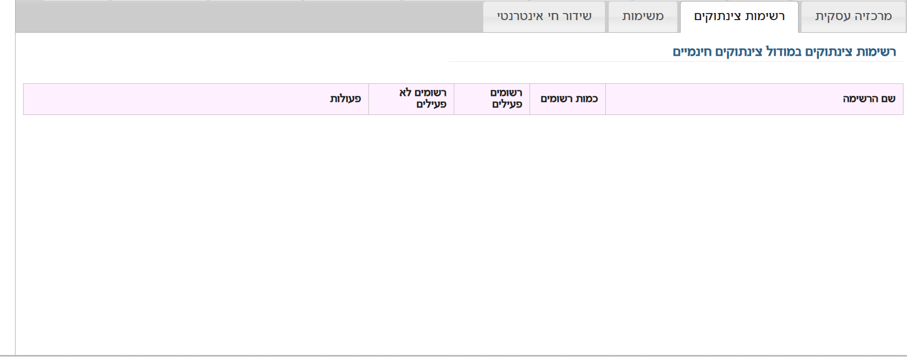

                  יש לך רשימת צינתוקים?
                  https://www.call2all.co.il/ym/api/RunTzintuk?token=08XXXXXX:0XXXXXX&callerId=077XXXXXXX&phones=tzl:**5**
                  במה שהדגשתי צריך להיות מספר רשימת הצינתוקים
                  לא שזה קשור להודעת שגיאה, פשוט אין לזה הסבר כי בימות אין הודעת שגיאה כזו לחינמיים
                  https://f2.freeivr.co.il/post/64941

                    @yeh-0 כתב בבקשת מידע | שימוש בAPI של ימות ללא יחידות:
                    איך אני מגדיר את זה?
                    אין אצלי אפשרות עריכה או הוספה:

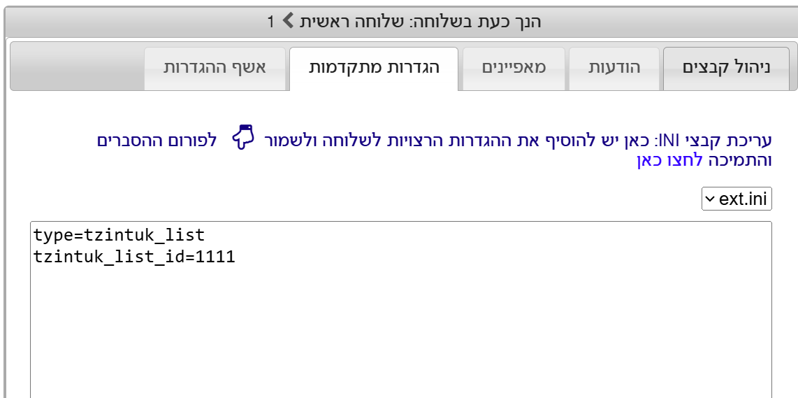

                      @aiib מגדיר שלוחה כהוספה לרשימת צינתוקים, המשתמש יצטרך להוסיף את עצמו, אין אפשרות אחרת.
                      https://f2.freeivr.co.il/topic/91/צינתוקים-במערכת-תוכן-ivr-ללא-עלות-יחידות?_=1750559032746

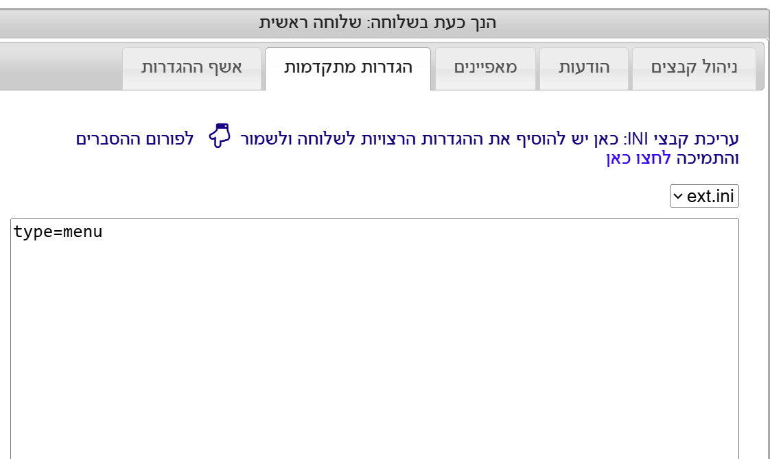

                            הגדרתי את שלוחה 1 ככה:
                            ואת השלוחה הראשית ככה:
                            וכשאני לוחץ 1 זה חוזר שוב לתפריט (הזמני)
                            מה לא עשיתי נכון?

                              @aiib מאיפה ההגדרות?
                              זה ההגדרה
                              type=tzintuk
                              list_tzintuk=1111
                              לקוח מפה https://f2.freeivr.co.il/post/121

                                  @aiib מה אתה רוצה שיהיה בתפריט? שלוחה 1 הרשמה לצינתוקים. מה עוד?
                                  אם אתה צריך רק את זה, פשוט תגדיר את זה בשלוחה הראשית.

                                          צבי דורש ציון
                                          @aiib מגדיר כתפריט, כמו שעשית
