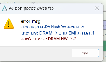

    קיבלתי ג'לי סטאר חדש שלא נדלק ולא מגיב בכלל.
    ניסיתי לצרוב לו גירסה וזה ההודעת שגיאה:
    תרגום:
    מישהו יודע מה אפשר לעשות??

      @צצצצצ אתה בטוח שהגירסה מתאימה?

        @7716508 כתב בבעיה | צריבת ג'לי סטאר:
        אני חושב שכן, הורדתי מפה:
        https://drive.google.com/drive/folders/1XpJMyrnt2d4dzhAri3HqquewmyiQWA1v
        את האחרון (2025)

          @צצצצצ
          SP Flash tool 19.24
          https://spflashtool.com/download/
          format+download

            @TripleU כתב בבעיה | צריבת ג'לי סטאר:
            @צצצצצ
            SP Flash tool 19.24
            format+download
            זה עושה הרבה בעיות הפירמוט..

                              אגב, אפששר להשתמש בsp flash tool v6

                                        מאן דאמר
                                        @צצצצצ בקצרה ובעברית...
                                        הסתדרת??

                                          רק רציתי להבהיר — לא התכוונתי לפגוע או לזלזל, דיברתי ברצינות גמורה.
                                          אתה מבין הרבה בצריבה, ולכן היה לי מוזר לשמוע את הטענה ש"Format + Download גורם לבעיות", כי זה פשוט לא נשמע הגיוני במקרה הזה. מדובר כאן על רום חתום, ואוניהרץ מפרסמים אך ורק רומים חתומים.
                                          אם הורדת את הרום מה־Google Drive הרשמי של המפעל שלהם, זה פשוט אמור לעבוד. אם זה לא עבד, אז כנראה:
                                          • השתמשת בגרסה לא מתאימה של SP Flash Tool, או
                                          • יש בעיה חומרתית במכשיר הספציפי שלך.
                                          כשמדובר ברום חתום, כל עוד הכל תואם, Format + Download לא אמור לגרום לבעיות.
