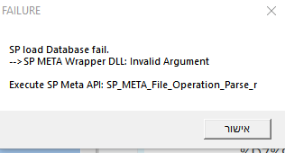

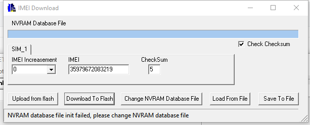

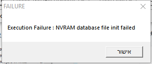

    רכשתי מעלי אקספרס את הטלפון הזה - קישור
    וכשאני מנסה לשנות לו IMEI כמו כל מעבד MTK רגיל עפ"י המדריך הזה - קישור
    הוא מבקש איזה קובץ מסד נתונים.
    מצורפים בזאת צילומי מסך:
    מה זה ומה עושים?
    תודה רבה מראש על העזרה!

      הוא כותב שהוא נכשל בשאיבת הקובץ לעריכה.
      ייתכן ותצטרך להשתמש בתוכנה אחרת ששם השגיאה תהיה יותר ברורה.
      השתמש ב Sn Wirt
