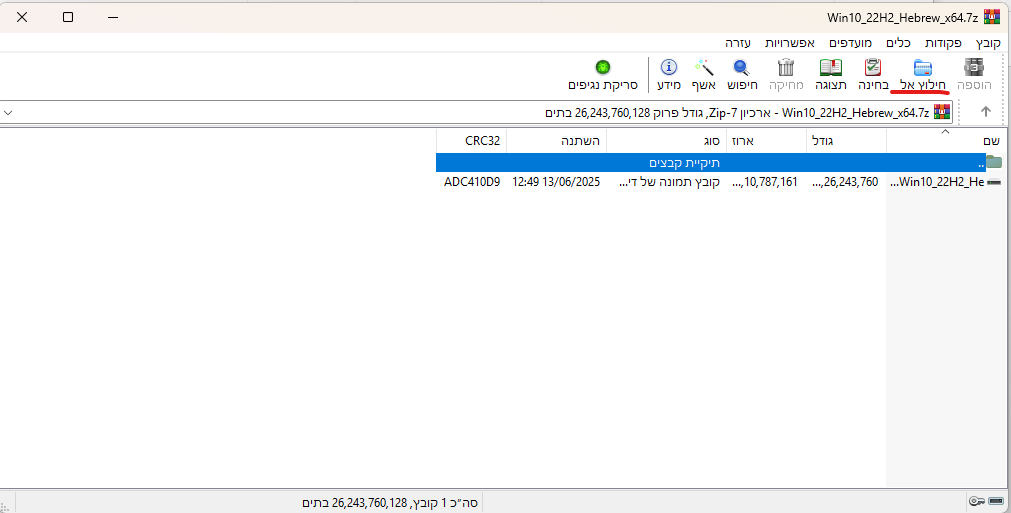

    פתחו את הקובץ "Win10_22H2_Hebrew_x64" שהורדתם למחשב, באמצעות תוכנת ווינראר או זיפ7 (מומלץ יותר).

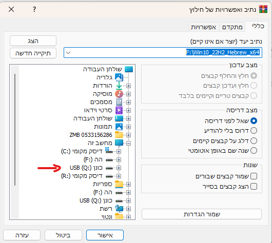

    בחרו ב"חילוץ אל" - את הכונן\הדיסק און קי שבו תרצו שמערכת ההפעלה תשב. (אפשר להעביר את זה אח"כ לכל מקום אחר שתרצו, זה לא נצרב על הכונן\ הדיסק און קי).
    חשוב! הכונן\הדיסק און קי חייבים להיות מסוג NTFS. (אצלי הכונן שבחרתי מסומן באות Q).
    ועכשיו, קצת סבלנות... אחרי הכל הקובץ שוקל 22 ג'יגה.

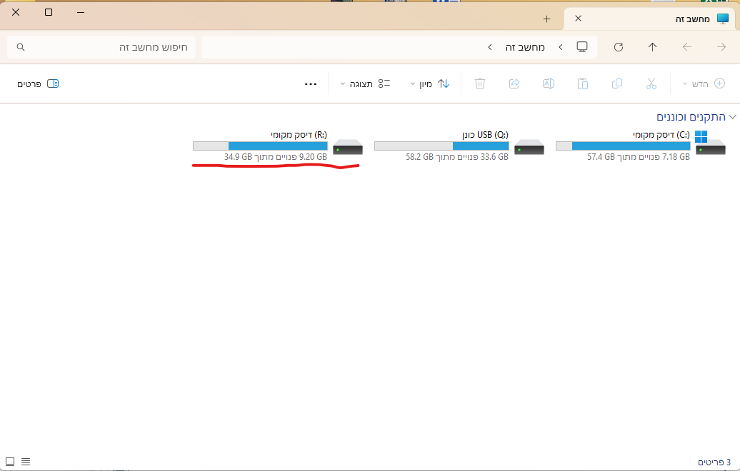

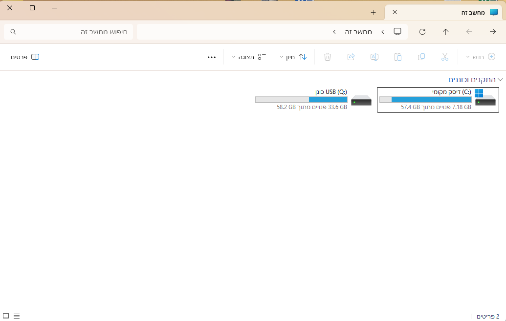

    כעת, כנסו לסייר הקבצים,
    מופיע לכם שני כוננים - דיסק מקומי (מסומן באות C) והדיסק אונקי שמחובר למחשב (מסומן באות Q, במקרה דנן)

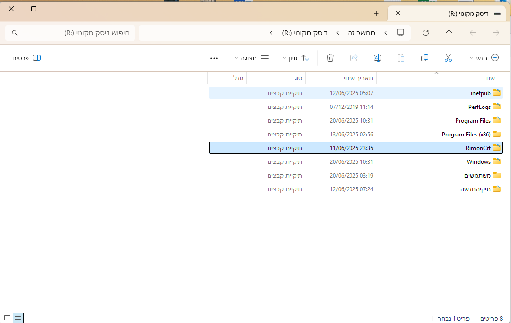

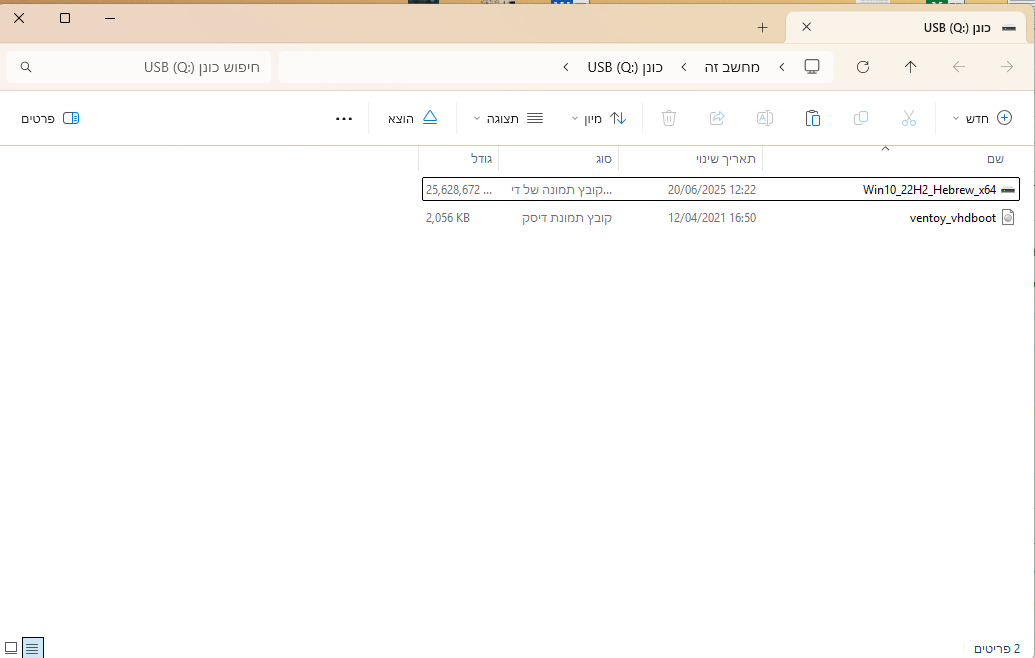

    פתחו את הדיסק און קי, ותראו שמופיעים שני קבצים, לחצו על הקובץ "Win10_22H2_Hebrew_x64"
    כעת יפתח לכם תיקייה שנראית כמו כל סייר קבצים רגיל
    סגרו את התייקיה, חזרו אחורה ל"מחשב זה" ופתאום תראו שמופיע במחשב שני כוננים מקומיים, אצלי זה - C, וR.
    תתחדשו על הכונן המקומי החדש שלכם.

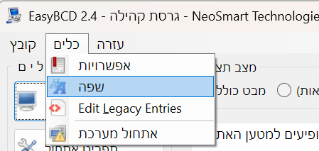

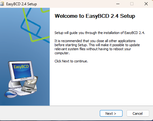

    התקינו את EasyBCD 2.4
    לאחמ"כ הפעילו את התוכנה - בפעם הראשונה יופיע לכם החלון הזה
    בחרו בעברית, ואז GO
    (לפעמים הוא קופץ פעמיים, משום מה, תבחרו בשני הפעמים בעברית)
    אם לא תבחרו כרגע, אפשר אח"כ לשנות זאת בתפריט בצד שמאל למעלה
    התמונה מהתוכנה שלי שהיא בעברית, אבל המיקום של ההגדרה אותו דבר

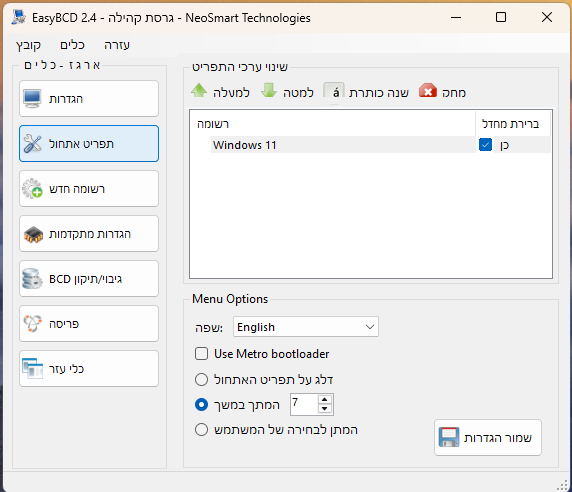

    לאחמ"כ כנסו לחלונית "תפריט אתחול" - שם אתם יכולים לראות שכרגע מופיע במחשב רק כונן אחד.

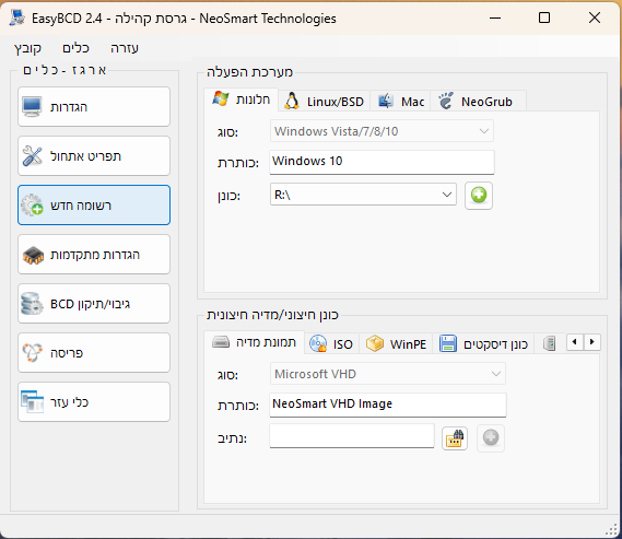

    כנסו ל"רשומה חדש",
    (יש שם אפשרות לבחור איזו סוג מערכת הפעלה תרצו לטעון במחשב, ווינדוס, מאק, לינוקס, ועוד, למקרה דנן זה לא רלוונטי, תשאירו את זה על הברירת מחדל - ווינודס)
    לחצו על "כונן" ובחרו שם את הכונן שלכם (שימו לב, לא הכונן\הדיסק און קי שבו נמצא הקובץ שחילצתם בסיומת vhdx, אלא הכונן שנוצר בסייר הקבצים לאחר שפותחים את המערכת ההפעלה שבדיסק און קי, אצלי זה מוגדר בתור R, כפי שאפשר לראות).
    לאחמ"כ לחצו על לחצן הפלוס הירוק.

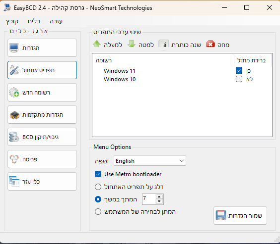

    חזרו לחלונית "תפריט אתחול"- שם תוכלו לראות שנוסף עוד כונן לרשימה.
    יש לכם אפשרות לבחור שם, מה תהיה מערכת ההפעלה הברירת מחדל של המחשב, כמו"כ יש למטה אפשרות לבחור כמה זמן המחשב יתן לכם לבחור איזו מערכת הפעלה להפעיל במחשב, בעת הדלקת המחשב (אצלי מוגדר 7 שניות, כפי שניתן לראות).

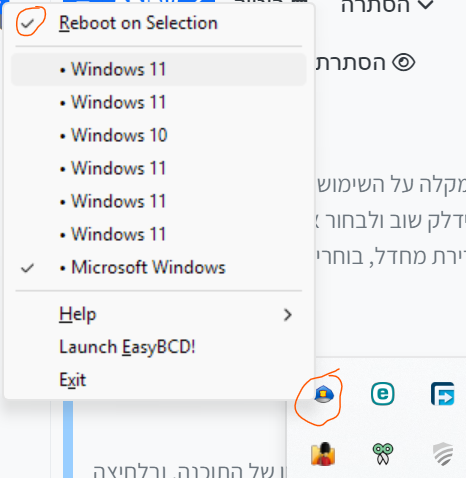

      מצאתי תוכנה נוספת מבית היוצר של EasyBCD שמקלה על השימוש בשתי מערכות הפעלה, במקום להפעיל מחדש את המחשב, לחכות שהוא יידלק שוב ולבחור איזו מערכת הפעלה להדליק מהר לפני שהוא כבר יידלק מעצמו על הברירת מחדל, בוחרים את זה כבר לפני הכיבוי של המחשב.
      מורידים את התוכנה מהאתר של iReboot
      מפעילים את ההתקנה, מוודאים שמסומן וי על הכל.
      אח"כ ייתווסף במגש התפריט בשורת המשימות (או איך שזה נקרא) אייקון של התוכנה, ובלחיצה עליו נפתח תפריט שמאפשר בחירה לאיזה מערכת לאתחל את המחשב.
      כאשר השורה למעלה מסומנת בוי, אז מיד כאשר לוחצים על אחד המערכות הפעלה שברשימה, המחשב מופעל מחדש אוטומטית ישירות לתוך המערכת הזו.
