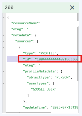

      @sk https://developers.google.com/people/api/rest/v1/people/get?apix=true&apix_params={"resourceName"%3A"people%2Fme"%2C"personFields"%3A"metadata"}
        אולי תוכל יותר לפרט לי מה אני צריך בדיוק לעשות ואייך אני ממיר את הכתובת אימייל לכתובת ID

            בנוגע ל user id יש מדריך טיפה יותר מפורט פה
                              תוכל לעזור אם זה יותר אני לא בדיוק מבין מה צריך לעשות ?

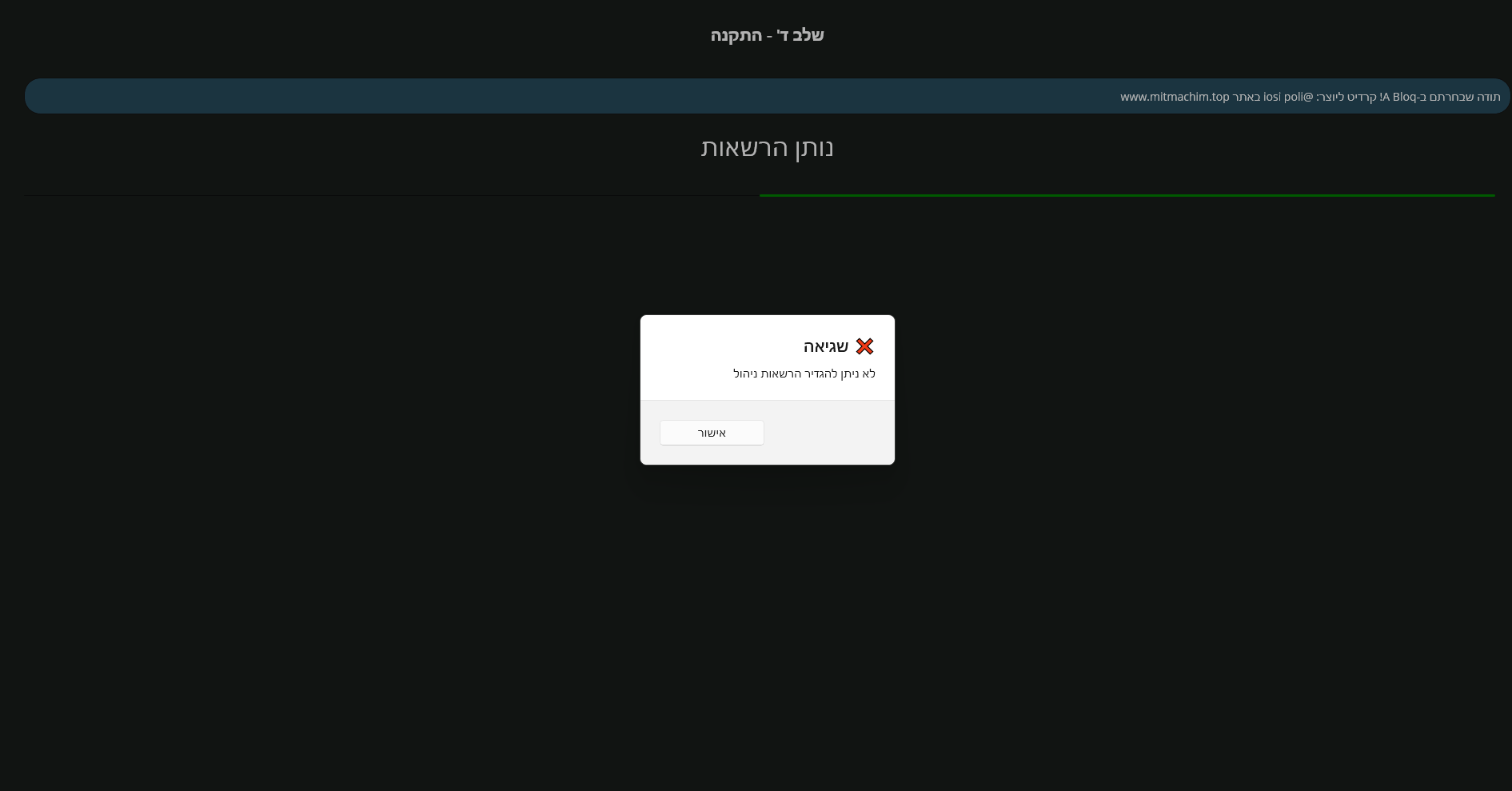

                                  יש לי סמסונג A06 עם רוט ואני לא מצליח להפעיל את APK בנוסף אין למכשיר ADB
                                  ניסיתי עם הפקודה דרך טרמינל גם לא הצליח הוא כותב not found

                                    @sk לך לקישור הזה
                                    ותעקוב אחרי הסרטון הזה.
                                    oopp.mp4
                                    או בזיפ אם אתה צריך oopp.7z
                                    תעקוב אחרי ההוראות ותעתיק את המספר הירוק הזה
                                    S Y 2 תגובות תגובה אחרונה

                                      @sk לך לקישור הזה
                                      oopp.mp4
                                      sk

                                      ואוו אתה אלוף בידע וגם אלוף בהסברה קצר קולע ולענין
                                      תודה ענקית
