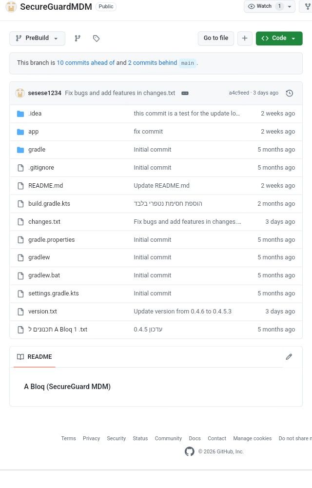

    @קראנץ-ונילה https://raw.githubusercontent.com/sesese1234/SecureGuardMDM/PreBuild/app/release/Abloq-release.apk

    @iosi-poli הקובץ הזה עודכן לפני שבועיים כך כתוב בגיטהוב...

      @אפרים-ד מוזר.. עשיתי קומיט ביום שישי (ופוש כמובן)
        על app כתוב רק לפני שבועיים...
        (הכומיט עבד רק על changes.txt version.txt

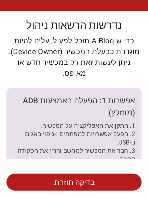

            @קראנץ-ונילה האפליקציה מיועדת למכשיר חדש או מאופס.

              @נוחעם-FM ממש לא
              מספיק להסיר חשבונות ואח"כ אפשר להחזיר

                      @נוחעם-FM אם הוא מסתבך בהתקנה זה יעזור לו,
                      בנוסף לא צריך מכשיר חדש או מאופס וגם לא צריך להסיר חשבונות מספיק להשבית עם adb ולהחזיר,
                      כול הצורך במכשיר חדש ואיפוס וqr וכדו' זה רק במכשירים מסוימים.

                        אוקיי. אני לא דיברתי מניסיון אלא ממה שכתוב באפליקציה עצמה.

                            @cfopuser אכן ניסיתי בqin f21 pro עם dumbdroid לא חדש וההפעלה ברוט עבדה.

                              @נוחעם-FM אני כתבתי מניסיון רב מאד....

                                @cfopuser כתב בלהורדה | אפליקצית חסימה לאנדרואיד אייבלוק (A Bloq) (מבוסס על MDM) (בטא 0.4.5) (Prebuild: 0.4.5.3):
                                אולי תוסיף את זה לתוכנת ההתקנה?

                                  @iosi-poli כתב בלהורדה | אפליקצית חסימה לאנדרואיד אייבלוק (A Bloq) (מבוסס על MDM) (בטא 0.4.5) (Prebuild: 0.4.5.3):
                                  ורצוי לבדוק אם זה עובד באנדרואיד יותר מתקדם
                                  בדקתי ב15 ולא עזר לי השבתה

                                      באנדרואיד גבוהה צריך לעשות אחרי (השבתת החשבונות) זה הפעלה מחדש ואז זה יעבוד…
