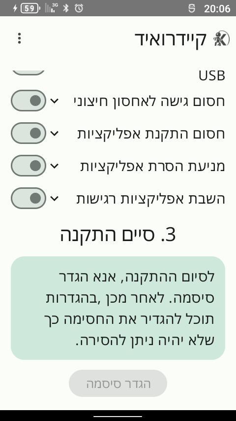

    צילומי מסך:
    יכולות האפליקציה:
    (משתנה לפי גרסת האנדרואיד שבמכשירך)
    • חסימת אפשרויות למפתחים
    • חסימת בלוטוס
    • חסימת התקנות ממקור לא ידוע (APK)
    • חסימת WIFI
    • חסימת אפשרות הוספת משתמשים
    • חסימת המצלמה
    • חסימת אפשרות צילום מסך
    • חסימת העברת קבצם דרך USB
    • חסימת המיקרופון
    • חסימת מיקום המכשיר (GPS)
    • חסימת אפשרות שיתוף קבצים דרך בלוטוס
    • חסימת גלישה סלולרית
    • חסימת אפשרות פתיחת נקודה חמה
    • חסימת חנות גוגל פליי
    • חסימת איפוס המכשיר
    • חסימת שיחות יוצאות
    • חסימת SMS
    • חסימת מצב בטוח
    • חסימת התקנת אפליקציות (מכל מקור)
    • חסימת הסרת משתמשים
    • חסימת שינוי חשבונות
    • חסימת הסרת פרופיל עבודה
    • חסימת החלפת משתמשים
    • חסימת שינוי תמונת פרופיל
    • חסימת הפעלת מצב טיסה
    • חסימת שינוי הגדרות סלולר
    • חסימת איפוס הגדרות רשת
    • חסימת שיתוף ב-NFC
    • חסימת גלישה בנדידה
    • חסימת הגדרת Private DNS
    • חסימת שינוי עוצמת שמע
    • חסימת שינוי טפט
    • השבתת שורת הסטטוס
    • חסימת מילוי אוטומטי
    • חסימת תצוגת התראות במסך כבוי
    • חסימת ניהול אפליקציות
    • חסימת הסרת התקנה של אפליקציות
    • חסימת מדיה חיצונית
    • השבתת מסך הנעילה
    • חסימת שינוי הגדרות מיקום
    • חסימת התקנת אישורי אבטחה
    • חסימת הדפסה
    • חסימת הגדרות שידור סלולרי
    • חסימת לכידת תוכן מסך
    • חסימת דיאלוג שגיאות מערכת
    • חסימת הגדרות VPN

                                  @iosi-poli
                                  עוד 4 דברים חשובים:
                                  1. גם בכניסה להגדרות, וגם בשמירה, צריך להכניס קוד, לענ"ד מספיק באחד מהם בלבד (למשל קוד בכניסה, ולחיצה על חזור שומרת אוטומטית)
                                  2. וכן צריך בנפרד לעשות שמירה גם על החסימות וגם על השבתת אפליקציות, אולי אפשר לעשות את האישור על שניהם יחד, אפשר לעשות כמו הרעיון של קיידרואיד, שיש רשימה של חסימות, ובאחד מהרשימה יש סוויצ' השבת אפליקציות, ונפתח לשונית של בחירת אפליקציות להשבתה.
                                  db7d546d-3288-4182-be10-2698bab764e9-image.png ספויילר
                                  1. עניין עיצובי, לשנות את האייקונים לשורות, זה יותר קל לקריאה, וכן לסדר לפי עניינים, כגון ענייני אפליקציות יחד, ווויפי ונקודה חמה יחד, וכן הלאה.
                                  2. אפשרות לחסימת תעבורה לחלוטין על אפליקציות ספציפיות בלבד, שאם למשל יש אפליקצייה של סייר קבצים עם פרסומות, אני עושה עליה חסימת תעבורה, ואז הסייר עובד בלי פרסומות.
                                  עבודה מדהימה!!
                                  שאלות? gmhhassimot@gmail.com

                                        @iosi-poli
                                        עוד 4 דברים חשובים:
                                        עבודה מדהימה!!

                                        @מיישה כתב בלהורדה | אפליקצית חסימה לאנדרואיד SecureGuard MDM (בטא 0.3.6) (קוד פתוח):
                                        זה אחד מהדברים שכתבתי למעלה שאני עובד עליהם, וכנראה זה יכלול גם קטגוריות, ועוד טיפה שטויות 😊
                                        זה טיפה מסובך לי, אני יבדוק.
                                        זה עניין של הגנה, אבל אתה צודק.
                                        אבל אני לא אוהב בקיידרואיד שאתה יכול להכנס להגדרות, זה מחליש את ה"מראה".
                                        אבל לגבי השמירה אתה צודק אני יהפוך את זה מאסטר בוטון, שיהיה אחראי על השמירה של הכל.
                                        (שזה יהיה מסובך...)
