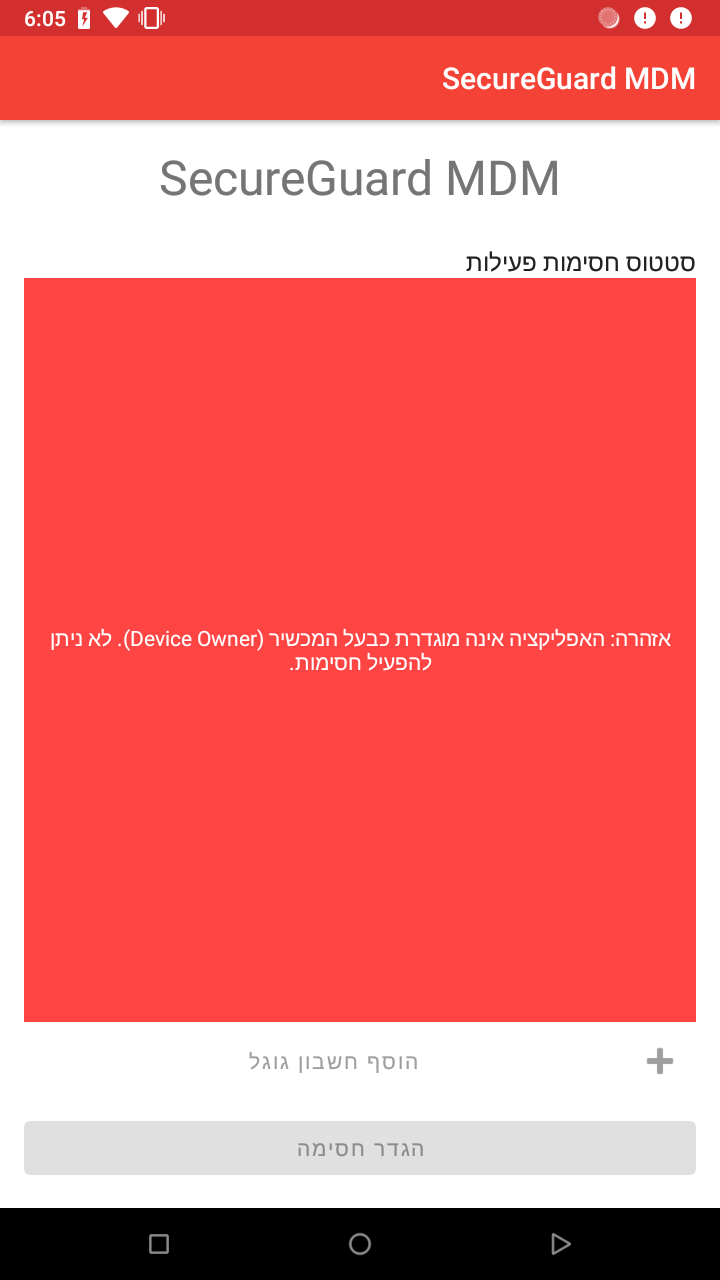

                              @izhak תעתיק את השגיאה ותשלח לי כטקסט.
                              תשלח באותה הזדמנות גם: גרסת אנדרואיד, דגם,וחברה.
                                    זה מולטימדיה עם ניפוי באגים אלחוטי וגם שורת הפקודה שם לא עובדת
                                    זה לא הפקודה הנכונה
                                    תיכנס לניפוי אלחוטי, כמובן אחרי שחיברת את המחשב ואת המערכת לאותו וויפי ואז תכניס את הפקודה:
                                    adb pair 192.123.456:7890
                                    תקיש אנטר, ואז את הקוד

                                          @iosi-poli
                                          עשיתי רוט למכשיר שלי,
                                          תכל'ס אחרי כל הניסיונות משום מה הוא נתקע לי וזה התוצאה!!!
                                          איך אני מסדר את זה?????
                                          d23cf1d5-cfb9-4c37-898a-bce188fd0fda-Screenshot_20250810-060543[1].png 01614cc6-3424-4597-8eae-19d5840e9f96-Screenshot_20250810-060635[1].png
