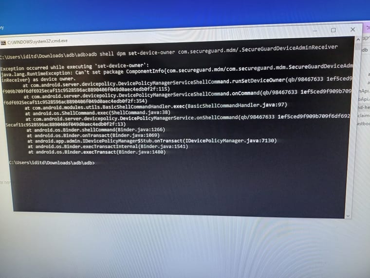

    20250813_104340[1].jpg גם ב adb זה לא עובד לי

      @izhak התמונה עדיין חסומה לי בנטפרי, אבל תוכל לכתוב לי במייל ונראה איך נתקדם

        @שאול-208 2dcb053f-ecfd-44ed-9fdd-c7650d16a3b4-20250813_104340-1.rar
        התמונה ש@izhak שלח
        אני יכול לבדוק את השגיאה בעצמי אם תרצו...

          @iosi-poli מה זה?

              @izhak האפליקצייה מותקנת?
              אין חשבונות במכשיר ?
              הadb מעודכן?
              יש גישה של adb?

                    @iosi-poli אשמח שתבדוק את השגיאה

                      @izhak https://mitmachim.top/post/1002948

                        @cfopuser אין חשבונות על המכשיר המכשיר עבר איפוס

                          @izhak מניתוח עמוק של השגיאה - ובהתחשב במה שאמרת - זה לא הבעיה שלך , ואתה עושה הכל מעולה
                          זה בעיה כלשהי בהגדרת המכשיר, או שהוא מחיב קוד QR להתקנת האפליקציה.
                          תתן לי את כל הפרטים על המכשיר, מדגם מכשיר , חברה, גרסת אנדרואיד וכו'
                          ובעז"ה אני ישתדל לבדוק את זה.
