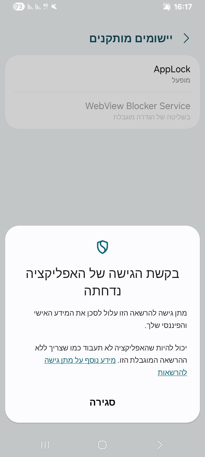

                                    #1774
                                    @iosi-poli לי זה לא נותן לתת הרשאת בנגישות (אנדרואיד 15) השאלה אם אפשר לעקוף את זה בפקודה של ADB או משהוא כזה Screenshot_20250925_161725_Permission controller.jpg
