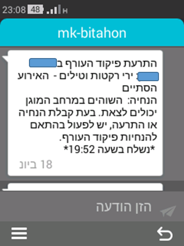

    https://github.com/shilosiani/CobaltRedAlert
    מערכת זו בודקת את אתר פיקוד העורף, ואם מתקבלת התראה רלוונטית לאזורים שנבחרו – נשלחת הודעה למשתמשים דרך SMS (API של 019) או מייל (Gmail). אין לסמוך על המערכת כתחליף להתראות הרשמיות בשום צורה שהיא!
    ההתראות שנשלחות:
    • הכנה לכניסה למרחב מוגן
    • כניסה למרחב מוגן (אזעקה)
    • יציאה ממרחב מוגן
    או באופן כללי, כל התראה שפיקוד העורף ישלח.
    את המערכת פיתחתי יחד עם @shilosiani התותח.
    לשימוש בAPI של 019 צריך משתמש עסקי, וראו כאן פירוט
    https://github.com/AshiVered/019_SMS.py
    שימו לב! המערכת מורכבת מסקריפטי פייתון ללא ממשק גרפי, ודורשת ידע טכני. אין לי כוח להסביר במפורט.
    לגבי רישיון שימוש - אסור להרוויח כסף בשום צורה שהיא מהקוד ללא אישור מפורש ממני או מ @shilosiani
    אהבתם את הפרוייקט? תרמו לי
    https://ko-fi.com/ashivered
    הבלוג שלי
    https://aiv-dev.com/he-IL/
