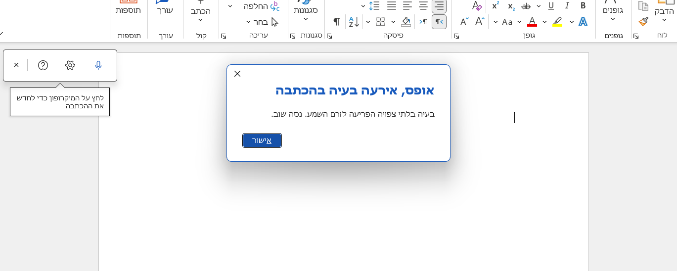

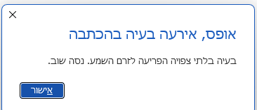

    אני בסינון נטפרי וההכתבה בוורד הפסיקה לעבוד פתאום אשמח לדעת האם בעיה זו קיימת רק אצלי (ולא אצל שאר משתמשי נטפרי) ומה הפיתרון לזה.
    תודה רבה.

      גם אצלי...

        @חיים-יענקל-0 מריח לי שקשור לנטפרי.

          אצלי עובד (אתרוג).

            @צדיק-וטוב-לו-0 בעבר זה עבד בנטפרי כעת עשיתי הקלטת תעבורת רשת ואכן האתר שההכתבה משתמשת בו נחסם משום מה אם מישהו יוכל לשלוח להם פנייה בנושא זה יעזור לי מאד, תודה רבה.

                      תגובת נטפרי:

                        הם חסמו גם את התרגום של אופיס.

                          לצערנו הרב...
