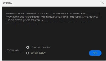

    עדכנתי לאחרונה ללקוחה תוכנות גרפיקה ברישיון דרך אדובי קרייטיב קלאוד לתוכנות 2025 הכי חדשות
     ויש לי שתי בעיות באפטר:
     אחת זה שהתוספים שהיו מותקנים לא מוצגים שמה
     והשניה זה השגיאה הזאת מצורף תמונה
    מה ניתן לעשות בנידון?

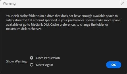

      דאנציג
      @sapir885
      גוגל טרנסלייט:

        @sapir885 איז תוספים יש לך? (להכניס את זה לסייר הקבצים למעלה)
        ותמחק את תוכן התקייה הזאת זה יפתור לך את הבעייה
        %TEMP%
