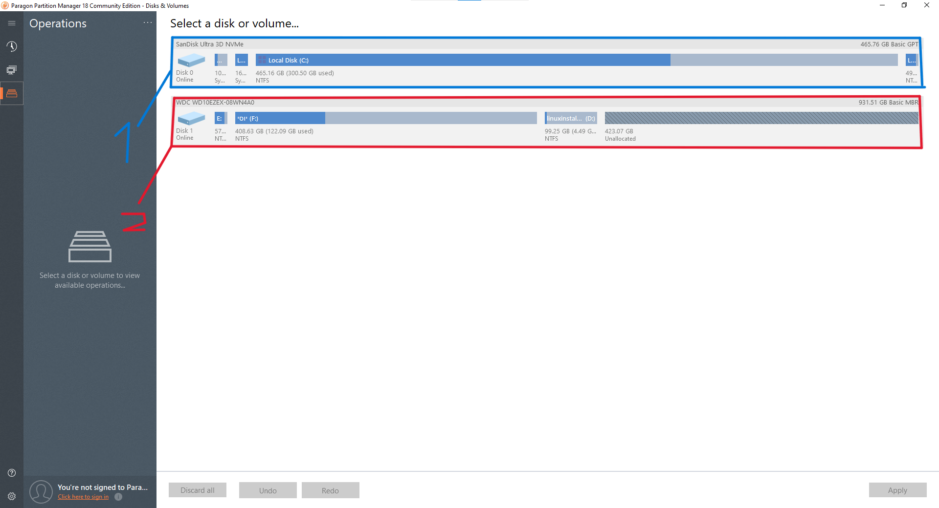

    לאחר מכן יש להיכנס לתוכנה, לאחר שהתוכנה תעלה יופיע לכם המסך הבא:
    1. זה הכונן הראשי (C).
    2. זה כונן אחר שמחובר לי למחשב (ב-SATA).

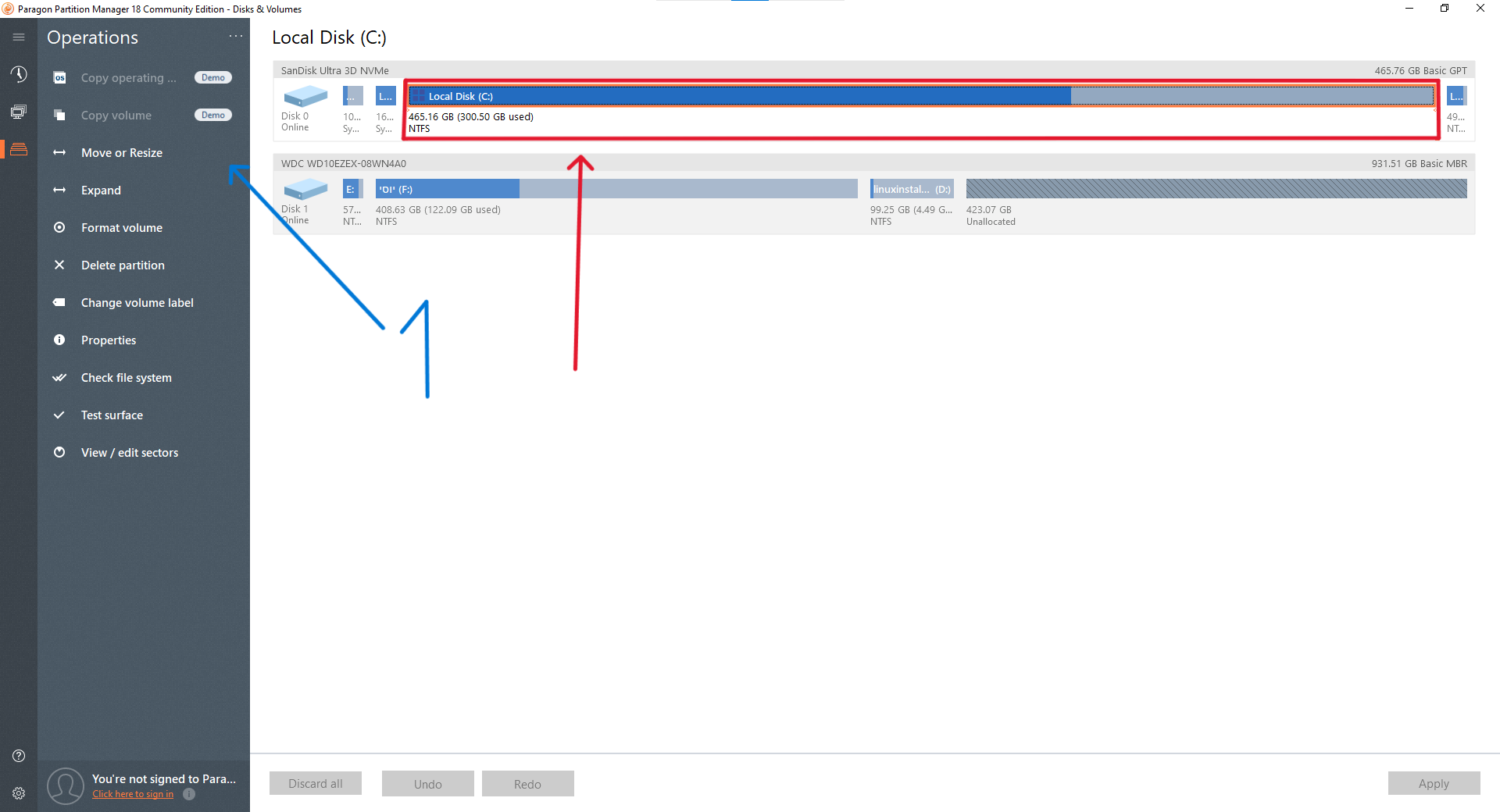

    נלחץ על הכונן הראשעי(או הכונן הרצוי, החלטה שלכם)במחיצה הכי גדולה שלו (C)

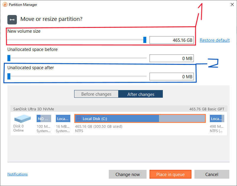

    מצד שמאל נראה את כפתור ה"Move or Resize", נלחץ עליו.
    עכשיו יופיע לכם המסך הבא:
    1. זה השטח הנוכחי של כונן C שמשמש את ווינדוס.
    2. זה השטח שאתם רוצים להקצות ללינוקס
    תגדילו את הערך של 2 כפי שתירצו (מומלץ 80GB, אבל כם 50GB מספיק)
    לאחר מכן תלחצו על "Change Now"

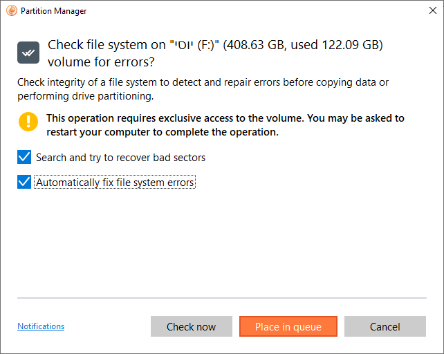

    אם זה לא עובד (קרה לי פעם) יש ללחוץ על כפתור "Check file system", תבחרו הכל ותלחצו על Check Now.
    לאחר מכן זה יבחון את מערכת הקבצים ויתקן אותה באפון אוטומטי, ואז תוכל לשנות את גודגל המחיצה הראשית.

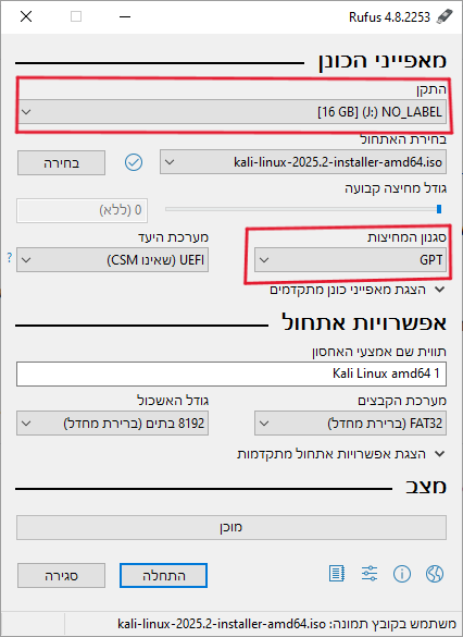

    שלב שני: צריבת קאלי על USB
    .כעת ניצרוב את קאלי על הUSB באמצעות Rufus.
    נפתח את רופוס, ונבחר את כונן הUSB שלנו, ונבחר סגנון מחיצות ו"התחלה".
    ייתכן שתיצטרכו להוריד קצת קבצים, זה יקרה באופן אוטומטי ע"י רופוס.
