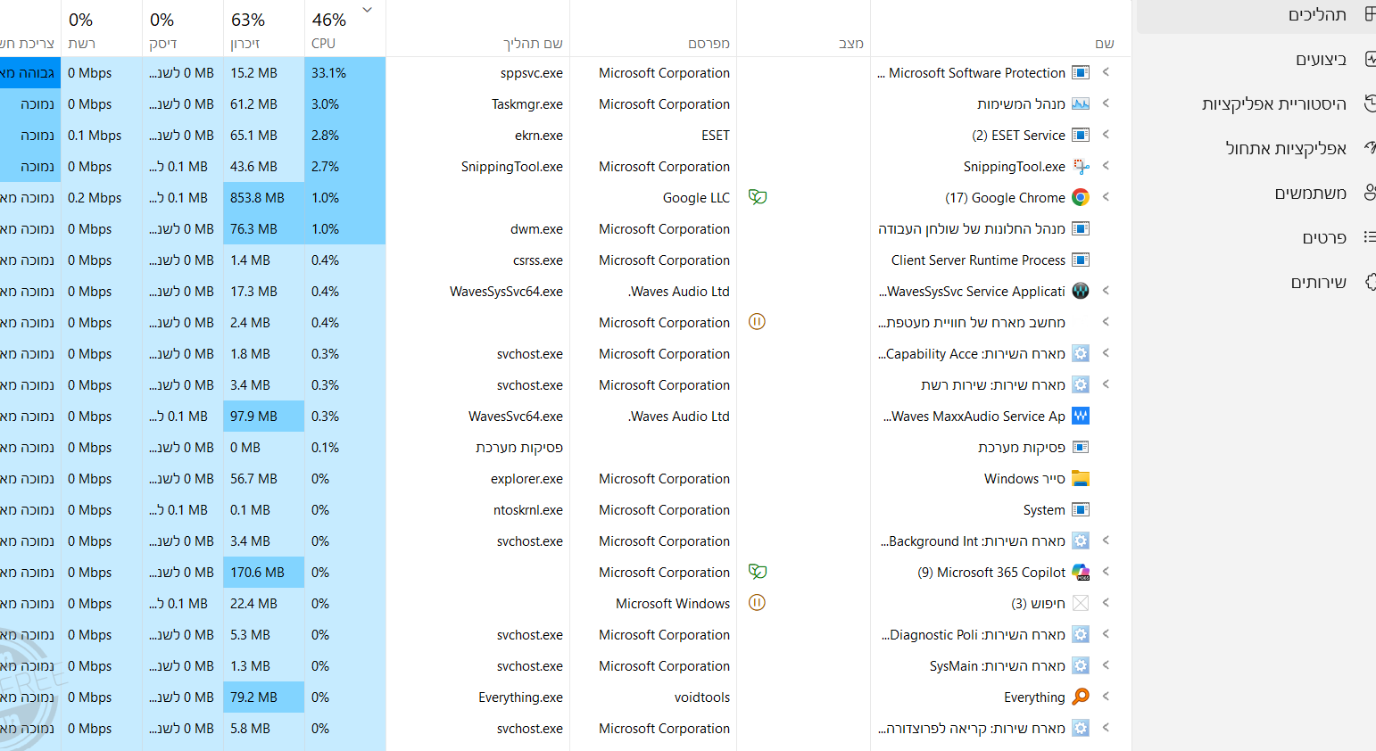

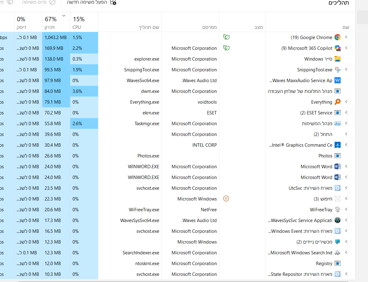

    יש לי מחשב נייד בשימוש כארבע שנים dell vostro מעבד i3 דור 10
    כעת הוא לא מתפקד כראוי קורה לו מדי פעם שהוא מתעייף ולא מגיב לוקח המון זמן עד שהוא מגיב כך שאפשר להקליד עמוד שלם ולראות אותו רק לאחר שמסיימים את כל העמוד.
    בנוסף יש לו בעיה שהוא לא נכבה כך שאני לוחץ כיבוי והמסך כבה אבל שומעים את המחשב עובד והוא גם מתחמם וכשאני לוחץ הדלקה הוא נכבה וצריך להדליק שוב.
    אבקש את עזרת מומחי הפורום
    מצרף צילום של מנהל המשימות של המחשב

        DAVID MMOD

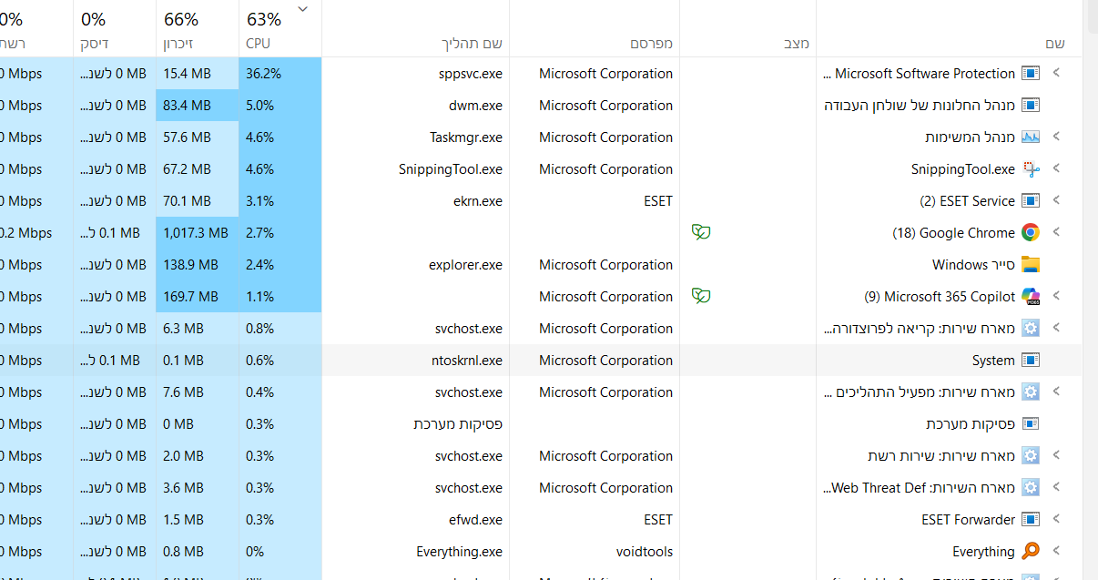

        @שוע המעבד עובד על 100 אחוז, למה?
        תגלול יותר למטה במנהל המשימות לראות מה עובד כ''כ הרבה (דיפנדר??)
        בכל מקרה גם הזיכרון גבולי (או שמה שאוכל במעבד אוכל גם בו??)

            ייייי
            @שוע
            יש בעיה אחת זו
            https://answers.microsoft.com/en-us/windows/forum/all/sppsvcexe/746e0563-b5e1-4bc9-a802-04bd05851b6a
            לגבי הזיכרון תתחיל לסגור את 19 כרטיסיות שפתוחים לך בו זמנית בכרום

                  DAVID MMOD
                  @שוע לנסות לכבות את הדיפנדר המשתולל, פשוט 'סיים משימה' על מה שאתה רואה שצורך הכי הרבה מהמעבד

                    תכתוב בהתחל CMD, תפתח את שורת הפקודה כמנהל, תדביק את הפקודה הבאה
                    net stop sppsvc
                    ותחלץ על אנטר.
                    ואח"כ
                    sc config sppsvc start= disabled
                    וג"כ ללחוץ על אנטר.

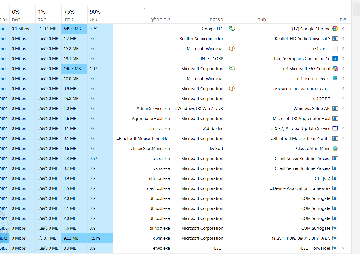

                        @שוע בינתיים זה המצב עדיין 100 % על המעבד

                          את מה שכתבתי עשית?
                          אני ללא בטוח בכלל שאפשר לכבות תהליכים של דיפנדר בצורה רגילה. אולי לכבות את ההגנה שלו בהגדרות.
                          בתמונה שהבאת עכשיו מי שלוקח הרבה מעבד זה בכלל כרום, וזה קצת מוזר.
                          זה הרבה פעמים ככה, או שרק במקרה?

                            @שוע
                            אני במקומך הייתי עושה איפוס למערכת הפעלה . ואחרי זה מתקין אופיס וכו'
                            (זה קורה שמערכת הפעלה משתגעת אחרי שימוש זמן ארוך ).
                            אם אתה לא מעונין, הייתי מנסה עם תוכנה כזאת , ומנקה כל מה שאפשר , בודק תהליכי אתחול וכו' יש כאן כמה תוכנות מעולות שעושות את העבודה

                              שוע
                              @ע-ה-דכו-ע כתב בבעיה | מחשב נייד לא מתפקד כראוי:
                              את מה שכתבתי עשית?
                              עשיתי וזה לכאורה עזר המחשב פחות נתקע.
                              מה זה עושה ?
                              הנה תמונה עוד פעם שזה קרה
                              קורה מדי פעם

                                  @שוע כתב בבעיה | מחשב נייד לא מתפקד כראוי:
                                  את מה שכתבתי עשית?
                                  מה זה עושה ?
                                  זה מכבה לצמיתות את התהליך שלקח הרבה מעבד בתמונות הראשונות שהעלית. (מה ש @ייייי הביא).
                                  קורה מדי פעם
                                  זה קורה סתם? לא כשבדיוק עושים שם איזה משהו רציני?
                                  כי אם כן זה אולי בעיית חומרה, כרום לא אמור לקחת כזה הרבה מעבד.

                                    כן קורה סתם הייתי פתוח על שתי כרטיסיות של מייל

                                      בעבר היה לי גם את מה שאתה אומר ובהמלצת טכנאי עשיתי מטב לאיחסון פנימי וזה עזר מאוד!
                                      אבל אין לי מספיק ידע לומר לך מה זה עושה כך שאני מקווה שזה לא יזיק
                                      (אבל לא לוקח אחריות)
                                      מחשב זה>דיסק מקומי>מאפיינים>כלים>מטב
                                      אני עשיתי כמה פעמים
                                      בהתחלה לקח הרבה זמן עד שסיים אבל אחרי כמה פעמים זה לקח שניות והמחשב נהיה ממש מהיר יחסית לקודם

                                        כשזה קורה שוב, תנסה אולי ללחוץ על שיפט + Esc כדי לפתוח את המנהל משימות של כרום עצמו, ולמיין שם לפי CPU ולבדוק מה לוקח הרבה, אולי זה בכלל תוסף או משהו.
                                        אם אתה לא מסתדר אתה יכול להעלות כאן צילום מסך מהמנהל משימות של הכרום ממוין לפי CPU כשזה קורה.
                                          כן קורה סתם הייתי פתןח על שתי כרטיסיות של מייל
                                          שוע
                                          לכל העוזרים והמתמחים טופ 😊
                                          הערב זה קרה לי שוב
                                          אני מבצע כיבוי והמחשב נכבה ולאחר מספר דקות אני שומע שהוא עובד ומרגיש שהוא מתחמם מאוד.
                                          לחצתי על לחצן ההדלקה והוא נכבה ורק בלחיצה נוספת הוא נדלק .
                                          אבקש את עזרתכם בפתרון הבעיה מידיעה ונסיון 👷
