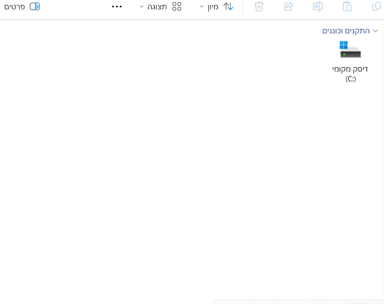

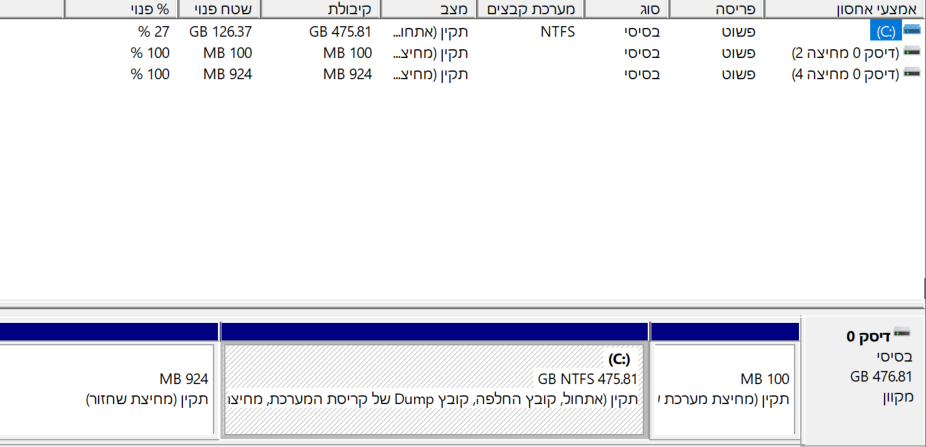

      @יואב-הבוס-של... תבדוק ותצלם מסך מניהול דיסקים

          @יואב-הבוס-של... הדיסק לא נראה בכלל... הוא מחובר?:)

            @יואב-הבוס-של... רגילים לומר כאן שדיסק שאינו מזוהה במלא גודלו בניהול הדיסקים אין מה לעשות איתו ברמה ביתית
            אבל תחכה למומחים כי אני ממש לא מאלה
              יואב הבוס של...
              @דאבל כן. רותח:(

                @מיאני-ומהשמי זה נכון. אם לא מופיע רגיל אין מה לעשות לבד
                @יואב-הבוס-של... נשמע שאכן אין סיכוי

                      @יואב-הבוס-של... אתה מתכוון למצב כרגע? למעבדת שחזור מקצועית יש סיכוי אבל אני לא ממש מבין בפועל...

                              נכון שהוא דיסק מתכתי? מדי הרבה מקרים הגיעו לפתחי לאחרונה דווקא עם המתכתיים האלו, שמעתי שהם מתחממים ונשרפים, מצווה לפרסם, המוכרים מוכרים אותם כיותר עמידים, האמת הפוכה, לפחות למי שלא מקפיד לשבור את חיבור הפלסטיק.
                              בינתיים הבנתי שזה מקרה (כמעט) אבוד גם ביחס למעבדות,
                              כמובן שהכל אפשרי, אבל לא ברמה ששמעתי מישהו ששיחזר גם במחיר גבוה, אשמח לדעת לאיזה מעבדות להפנות אנשים אם מישהו פעם הצליח

                                @דוד-טרייטל אני חשבתי שהאלומיניום דווקא מפזר חום יותר טוב, אז אם הם מתחממים כנראה יש להם בעיה אחרת.
                                לפי מה שאני יודע אין הרבה מעבדות בעולם שיודעות לתת פתרונות לזה בגלל שמקטינים הכל לצ'יפ אחד
