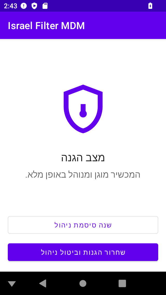

    @למה-באתי השגיאה הבאה זה בגלל שיש חשבון גוגל פתוח?
    storage/emulated/0 $ su
    :/storage/emulated/0 # dpm set-device-owner israel.filter.mdm/.MyDeviceAdminReceiver
    Exception occurred while executing 'set-device-owner':
    java.lang.RuntimeException: Can't set package ComponentInfo{israel.filter.mdm/israel.filter.mdm.MyDeviceAdminReceiver} as device owner.
    at com.android.server.devicepolicy.DevicePolicyManagerServiceShellCommand.runSetDeviceOwner(DevicePolicyManagerServiceShellCommand.java:261)
    at com.android.server.devicepolicy.DevicePolicyManagerServiceShellCommand.onCommand(DevicePolicyManagerServiceShellCommand.java:89)
    at com.android.modules.utils.BasicShellCommandHandler.exec(BasicShellCommandHandler.java:97)
    at android.os.ShellCommand.exec(ShellCommand.java:38)
    at com.android.server.devicepolicy.DevicePolicyManagerService.onShellCommand(DevicePolicyManagerService.java:10699)
    at android.os.Binder.shellCommand(Binder.java:1085)
    at android.os.Binder.onTransact(Binder.java:903)
    at android.app.admin.IDevicePolicyManager$Stub.onTransact(IDevicePolicyManager.java:6790)
    at android.os.Binder.execTransactInternal(Binder.java:1321)
    at android.os.Binder.execTransact(Binder.java:1280)
    255|:/storage/emulated/0 #

        אז ככה. קיידרואיד חוסם מעולה ומצוין וכו וכו אבל הבעייה שלו שהוא חוסם לאינטרנט כל אפליקציה שהוא רוצה..
        אז יצרתי את האפליקציה הזו כדי שמי שרוצה התאמות אישית בגירסא שלו באפליקציות אינטרנטיות ושאין לו איך לעשות רוט אז יתקין אתצ האפליקציה הזו והיא חוסמת התקנות APK, מצב מפתחים, ואיפוס המכשיר. היא אינה חוסמת וויפי בכלל.
        היא חוסמת על MDM ואמורה לחסום גם FRP... אני אשמח אם מישהו יבדוק...
        עריכה
        בנוגע לחסימה: החסימה הרמטית לחלוטין. כמובן שריקוברי חוסם רק בשירותי גוגל רשמיים.
        כמו"כ: יש שני באגים: 1. יש מצב השבתה של האפליקציה ויש מצב שהיא עובדת (כדי להשבית צריך קוד) אבל לא רואים הבדל בפועל באפליקציה בין שני המצבים. 2. אי אפשר להסיר את האפליקציה.
        ניסתי לטפל בזה ולא הצלחתי.. אם מישהו יודע פה קוטליין ברמה גבוהה אשמח אם יעזור לי. אני ישלח לו את הקוד מקור בפרטי..
        app-debug.apk
        הסיסמה הראשונית היא 123456
        אשמח לקבל ביקורת ובאגים.
        להריץ את הפקודה הזאת בADB אחרי ההתקנה
        adb shell dpm set-device-owner israel.filter.mdm/.MyDeviceAdminReceiver
