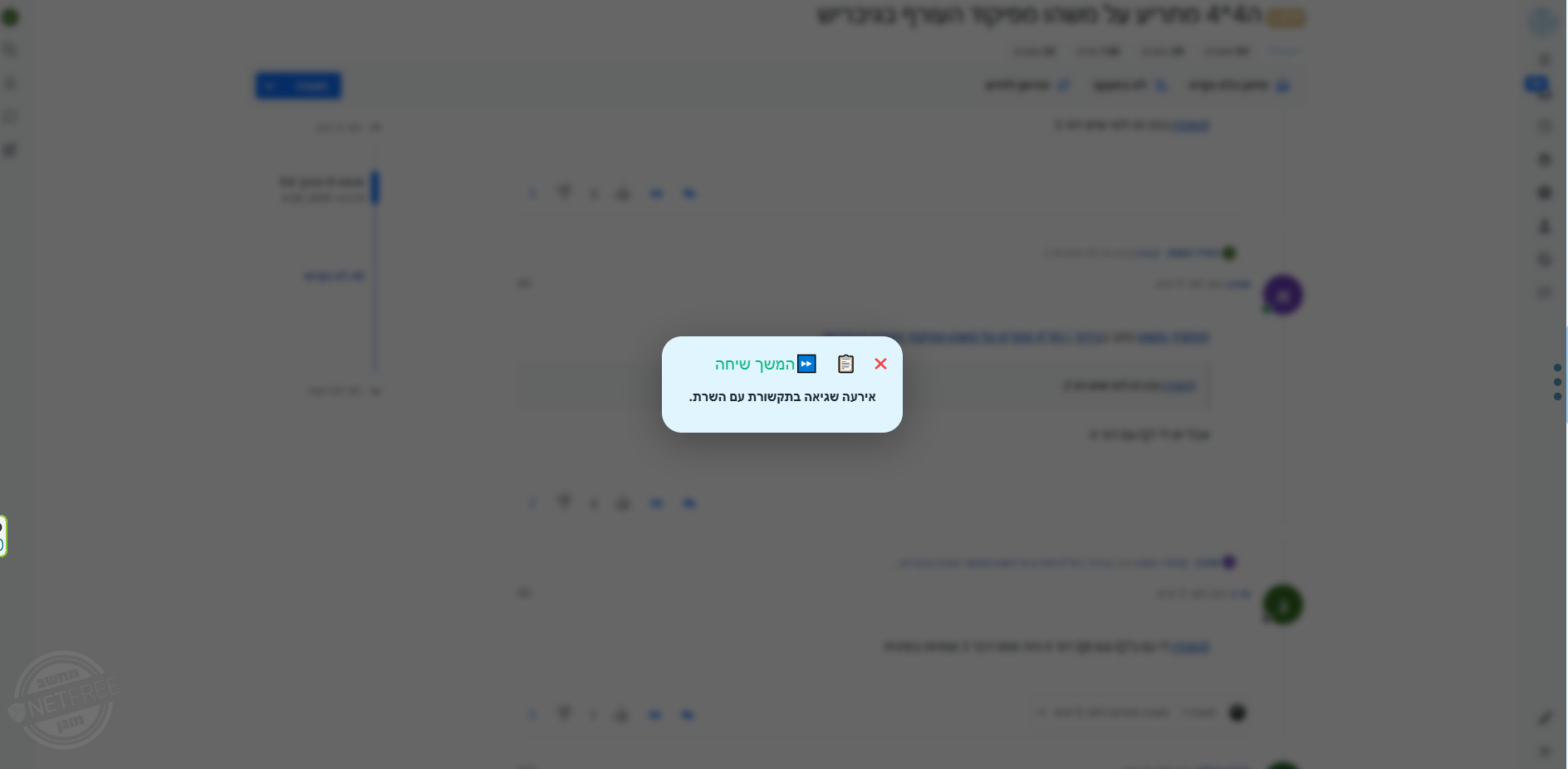

    כלי בינה מלאכותית (AI) לגלישה יעילה
    (17) צ'אט מהיר עם AI
    פותח חלונית לשליחת שאלה לבינה מלאכותית, כשמיד לאחר שליחתה תוחזר תשובה מהירה וישירה. אידיאלי לקבלת מידע נקודתי, הגדרות, או מענה לשאלות פשוטות תוך כדי עבודה.
    javascript:text = prompt('הקלד טקסט לשליחה לai');if(text == null || text.trim() !== ''){    fetch('https://scripts.xn--5dbha.com/ai/ai.php', {  method: 'POST',  headers: {    'Content-Type': 'application/json'  },  body: JSON.stringify({ text })}).then(response => response.json()).then(data => {  if (data && data.text) {    alert(data.text);  } else {    console.error("לא התקבלה תשובה תקינה מהשרת.");  }}).catch(error => {  console.error("שגיאה בבקשת fetch:", error);});    }
    קרדיט: @LEVI-H - https://mitmachim.top/post/947347

                          זה רושם לי ככה על כל דבר שאני מנסה לסכם
                          לאתר שלי - רביב דיגיטל
                          ע&quot;ה דכו&quot;עע י 2 תגובות תגובה אחרונה
                          • שלמה רביבש שלמה רביב
                            ע&quot;ה דכו&quot;עע מנותק
                            @שלמה-ברייר כתב במדריך | אשכול מתעדכן לסימניות חכמות בכרום:
                            נטפרי?
                            איזה מהסימניות זה?
                              יוסי רחמים
                              כתב ב נערך לאחרונה על ידי יוסי רחמים
                              זה בגלל נטפרי.אם תרצה תוכל להתקין את התוסף AI שלי שיכול לסכם דפים ויש שם פיתרון לנטפרי(יש שם גם ממשק חדש לסיכום ועוד הרבה דברים)
                              https://mitmachim.top/topic/83852/המלצה-שדרגו-את-הדפדפן-שלכם-עם-ai-suite-pro-חבילת-ה-ai-האולטימטיבית-לגלישה
                              עידכון בעניין הסימנייה
                              נכון לעכשיו כולם יקבלו שגיאת שרת.זה בגלל שהפכתי את השרת לSTREAMING(עובד על זה...)
                              • שלמה רביבש מנותק
                                שלמה רביבש מנותק
                                שלמה רביב
                                כתב ב נערך לאחרונה על ידי שלמה רביב
                                אז אין משהו לעשות?
                                כדי שזה יעבוד בנטפרי?
