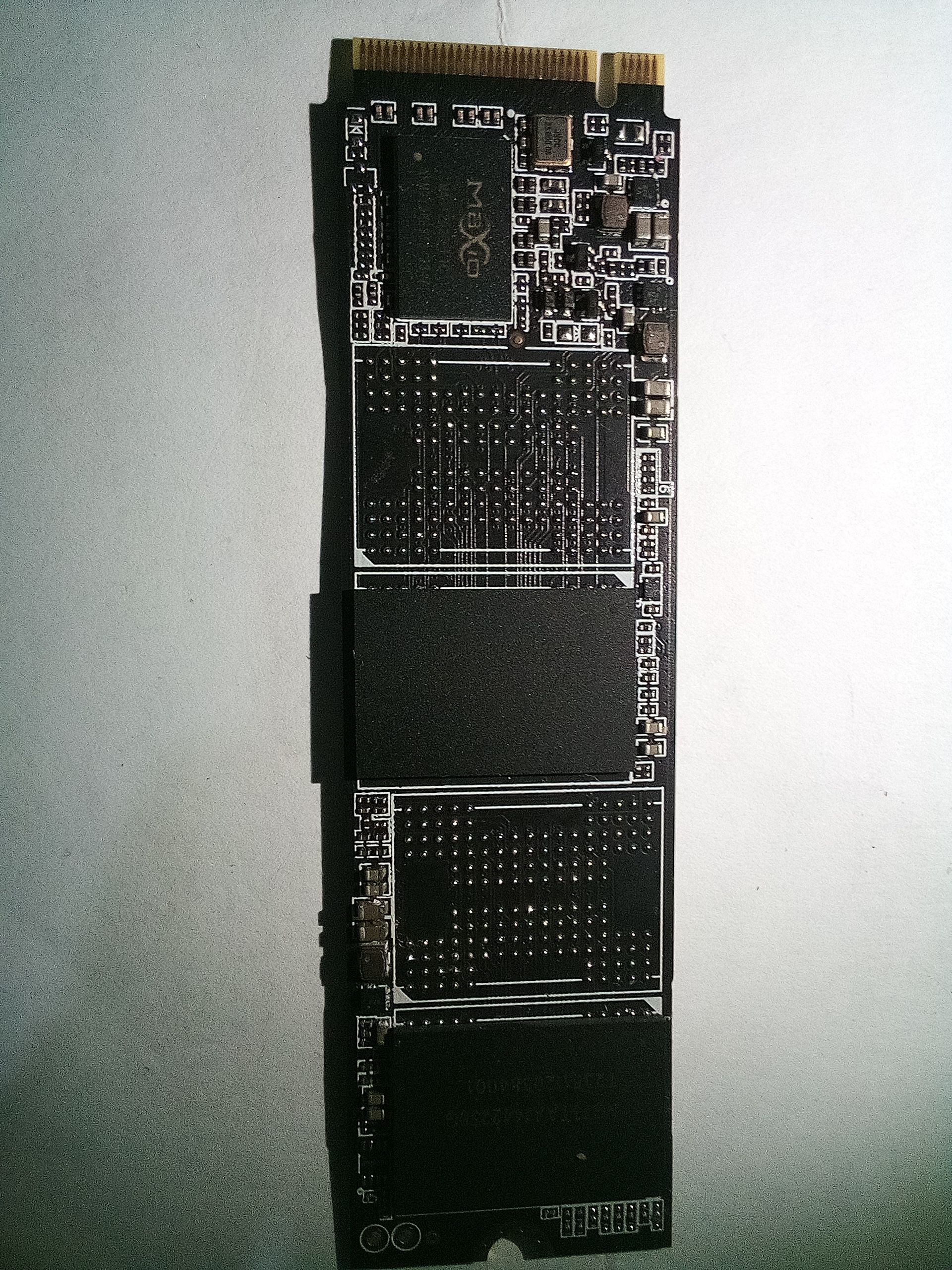

    הזמנתי מעלי את המחשב הזה ונשפך על השולחן חלב ודרך החורים מלמטה הוא נרטב קצת
    שניסו להפעיל אותו המקלדת נדלקת לשניה ונכבה מיד

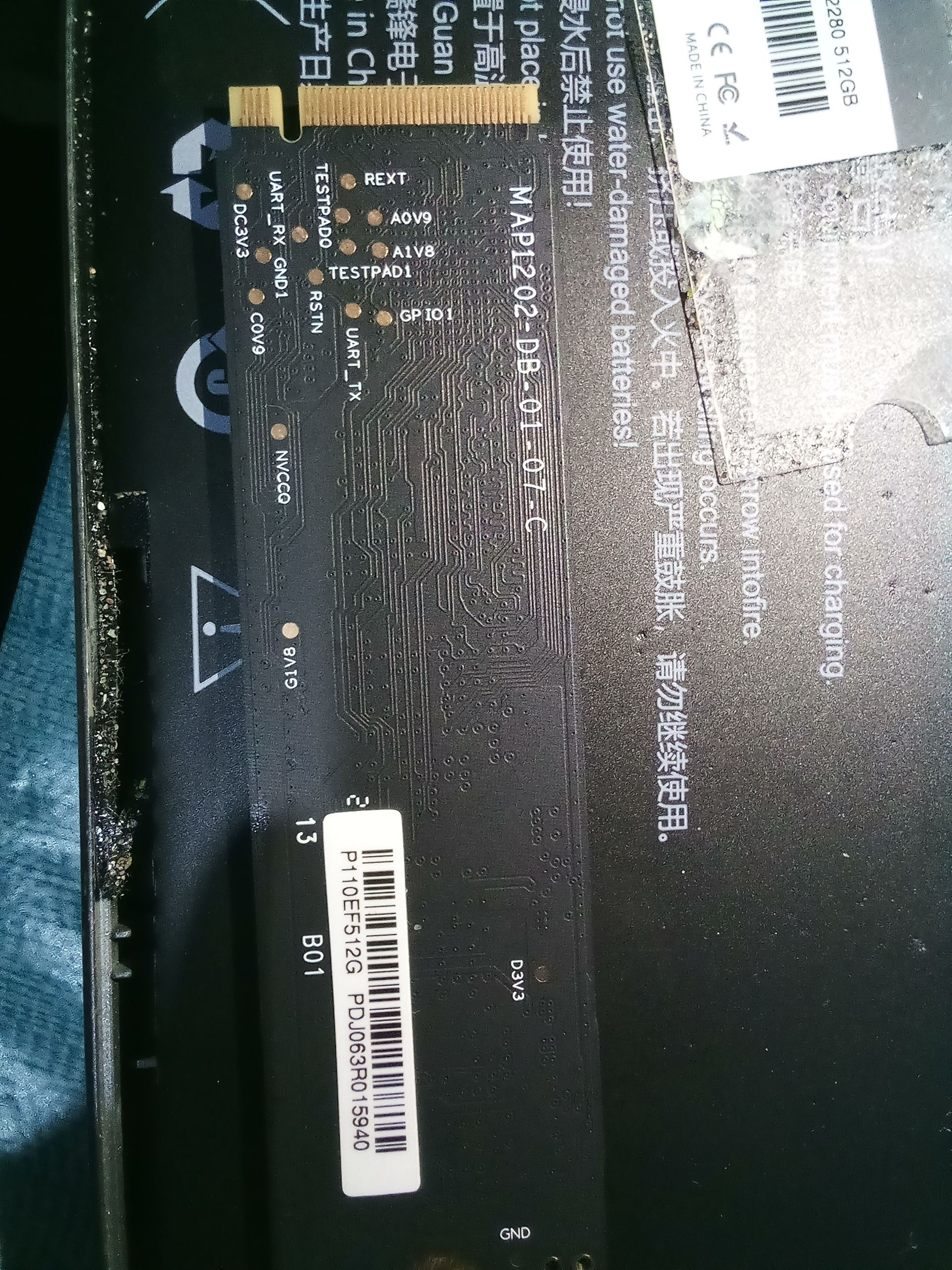

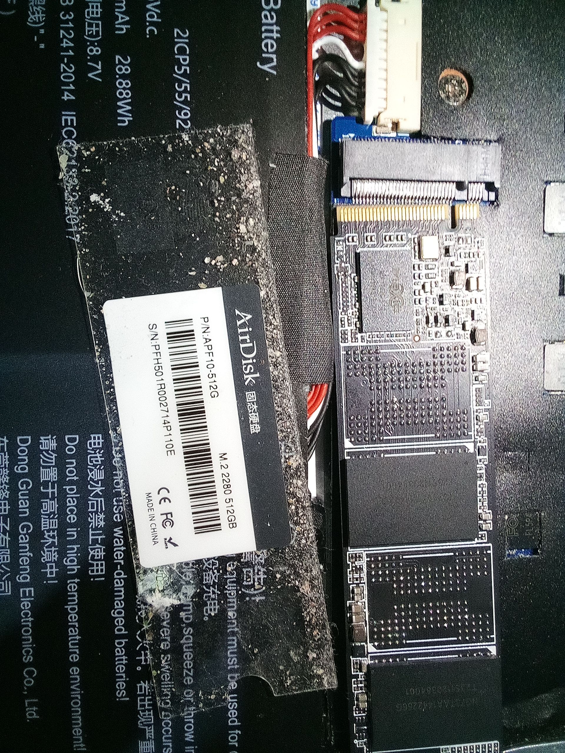

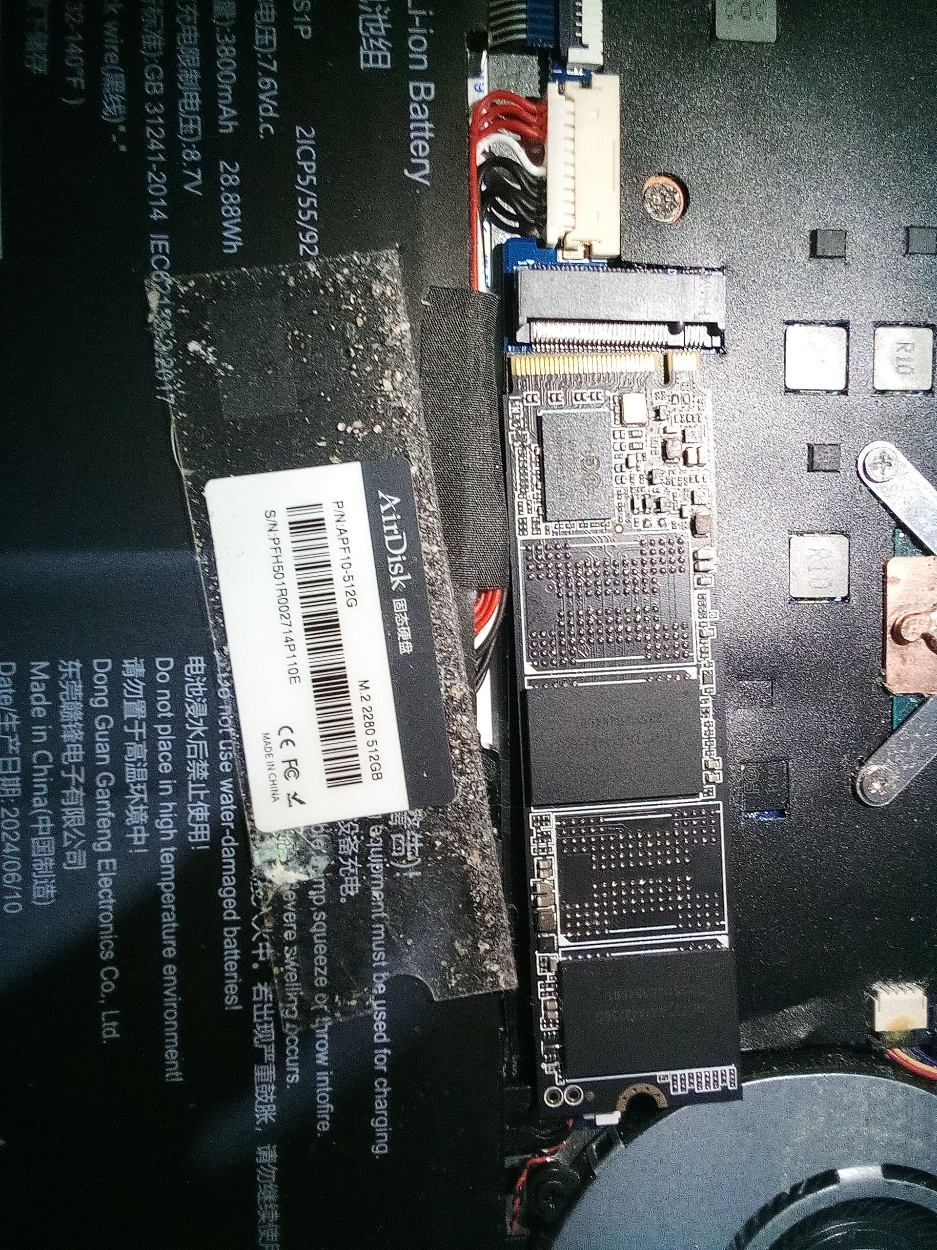

    פתחתי אותו ומצאתי קצת קורוזיה על החלק הזה
    1000009507.jpg ניתן לראות על המדבקה שהייתה על הדיסק את החלודה

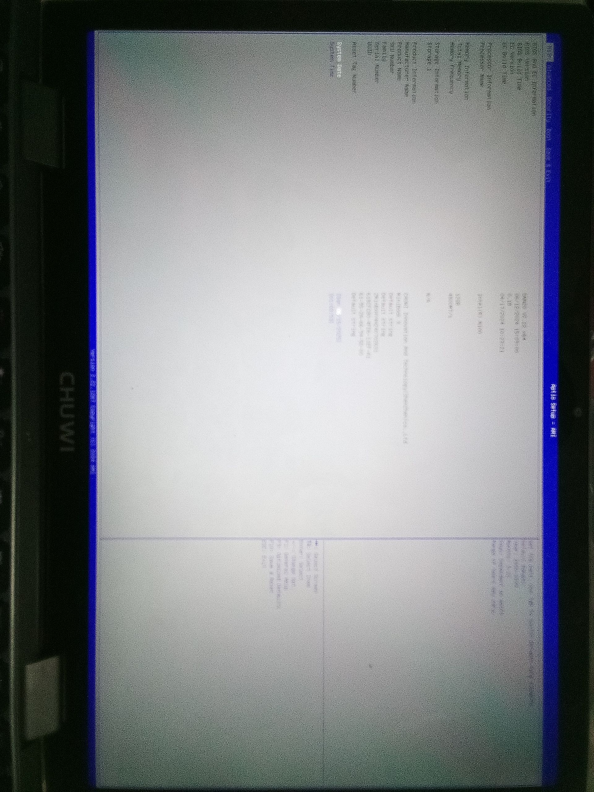

    שניתקתי אותו הופיע המסך הזה
    ניקיון לא עזר [התמונות אחר ניקוי]
    השאלה היא האם כנראה זה הבעיה?
    כמה עולה כזה דבר בארץ?
    והאם יש קישור לכזה מוצר מעלי אקספרס?
    אני מעלה עוד כמה תמונות אם יעזור בספויילר

      @אחוות-טרמפיסטים זה הדיסק קשיח
      NVME קלאסי
      קישור מומלץ מאוד מאליאקספרס
      https://www.aliexpress.com/item/1005008325377472.html?spm=a2g0o.order_list.order_list_main.36.511b1802Jla6v0
      כמובן שתצטרך להתקין מערכת הפעלה ותוכנות מחדש

          DAVID MMOD
          @אחוות-טרמפיסטים אם כשאתה מנתק אז נדלק אז סביר לגמרי
          אם הלך עוד משו חוץ מזה? אין לי רבע מושג
          וכן, החומר לצערי הלך

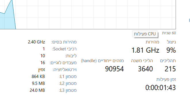

                    D תגובה 1 תגובה אחרונה

                      DAVID MMOD
                      @למה-באתי
                      זה המעבד.... וזה משהו מצויין
                      מדובר על דיסק קשיח!
