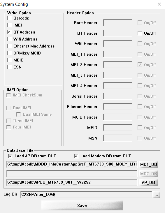

    א. הגדרות ב-System Config
    בכרטיסיית System Config, עליך לסמן את האפשרות שתראה בתמונה הבאה:
    2727fb15-9924-4313-b8c4-26ee410310ef-image.png 👉
    הסימון V צריך להיות רק על האפשרות BT Address

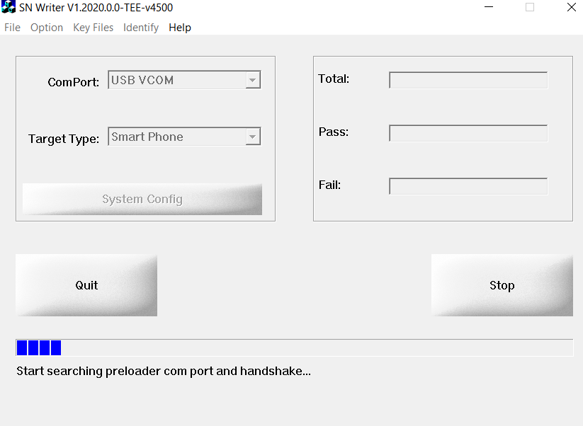

    בכרטיסיית Options, עליך להסיר את ה-V משורת Tee Support.
    לאחר מכן, לחץ על Start.

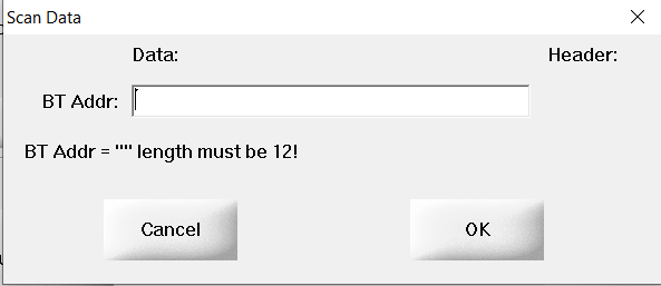

    ✍️ שלב 3: הזנת הכתובת
    לאחר שתלחץ על Start, ייפתח חלון שבו תצטרך להקליד 12 ספרות.
    תוכל לשלב אותיות גדולות באנגלית, למשל: ABCDE...
    🔑 חשוב:
    לא להשתמש בכל האותיות! יש לשמור על אותיות כמו A, B, C, D, E...
    לאחר ההקלדה, לחץ על OK.
    🔌 שלב 4: חיבור המכשיר למחשב
    כבה את המכשיר שלך (הדבר חשוב מאוד!).
    חבר את המכשיר למחשב בעזרת כבל USB.
    אם לא עשית זאת כבר, עליך להתקין את הדרייברים של המכשיר לפני החיבור.

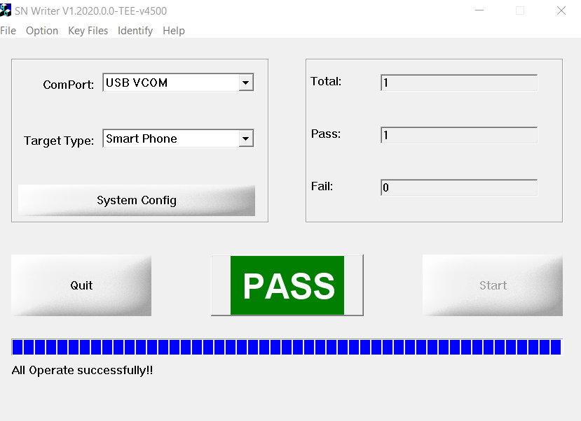

    🎉 שלב 5: הצלחה!
    לאחר שתסיים את כל הצעדים, תראה הודעת הצלחה שתהליך השינוי הושלם בהצלחה!
    עכשיו ה-Bluetooth שלך יתחיל עם כתובת MAC חדשה וייחודית. 🎉
    78ebe550-4c8b-4362-b6ea-2ea5c6cb3231-image.png 👉
    תהליך הצליח!
    🎉 בהצלחה! 🎉
