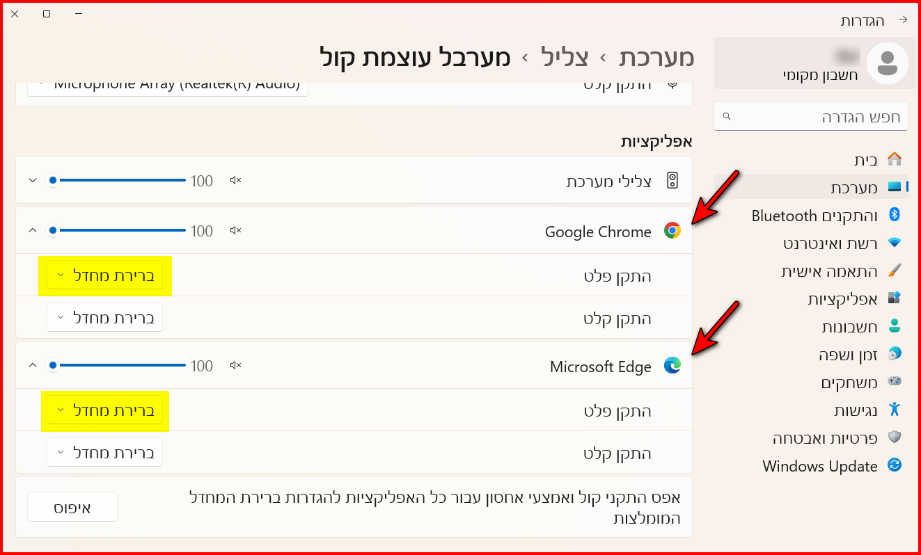

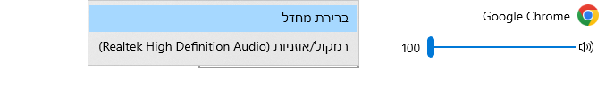

      @דוד-יצחק אני לא בטוח שהבנתי למה כוונתך, אבל יש אפשרות להזרים שמע כפול בלי שום דרייבר, לפתוח את הזרמים ב 2 תוכנות, כגון אחד בכרום ואחד באדג', ואז ניתן בהגדרות מערכת להגדיר שתמיד הם יושמעו ב 2 זרמים, מצורף צילום מסך להגדרות הללו:

        את זה אני יודע אתה לא הבנת מה אני מתכוון
        קראת את מה שכתבתי?
        אני יודע שאני יכול לפצל
        הבעייה היא שהמחשב לא מפצל בין התקני השמע
        הבעייה היא דווקא עם הרמקול המובנה
