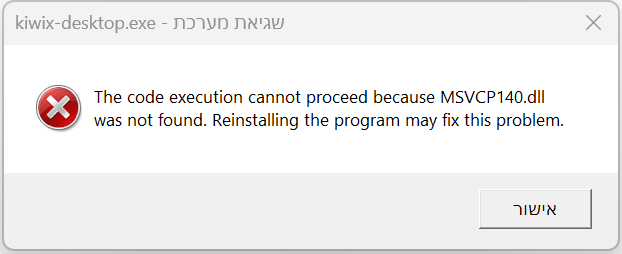

    שלום, בתקופה האחרונה יש כל מיני תוכנות שכשאני פותח אותם, או כל מינ אפשרויות מסויימות בתוכנות שמקפיצות את ההודעה הבאה:
    אם יש למישהו מושג מה זה? מה אפשר לעשות עם זה?

      @אברהם-mch זה מתוכנת קוויקס, תסיר אותה וותתקין מחדש - אולי יעזור

        ejay
        @אברהם-mch
        https://github.com/abbodi1406/vcredist/releases

          @ejay מה ההבדל בין הגירסאות שם?

            ejay
            @יאיר-דניאל
            תוריד תזיפ

              אברהם mch
              @יאיר-דניאל כתב בבעיה | שגיאה במחשב שלי:
              ספציפית זה בקיוויקס, אבל יש את זה בעוד כמה תוכנות.
              לגבי מה שכתבת להתקין מחדש, שמתי לב שזה בעיקר בכאלו שהם גירסאות ניידות ולא משהו ששייך להסיר או לךהתקין

                @אברהם-mch זה התרגום של ההודעה שאתה מקבל:
                ביצוע הקוד אינו יכול להמשיך מכיוון שקובץ MSVCP140.dll לא נמצא. התקנה מחדש של התוכנית עשויה לפתור בעיה זו.

                  userbot
                  תתקין את זה
                  https://aka.ms/vs/16/release/vc_redist.x64.exe
                  מקור - תמיכה מייקרוסופט

                    אברהם mch
                    @ejay @יאיר-דניאל @userbot
                    תודה רבה, הבעיה נפתרה, אין עליכם!!!!
