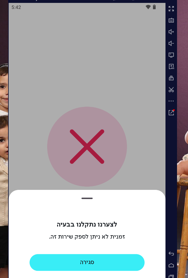

                  benzi6789494
                  @צבי-דורש-ציון @ע-ה-דכו-ע

                  • B benzi6789494
                    @benzi6789494
                    יש לך סינון? התקנת תעודת אבטחה?
