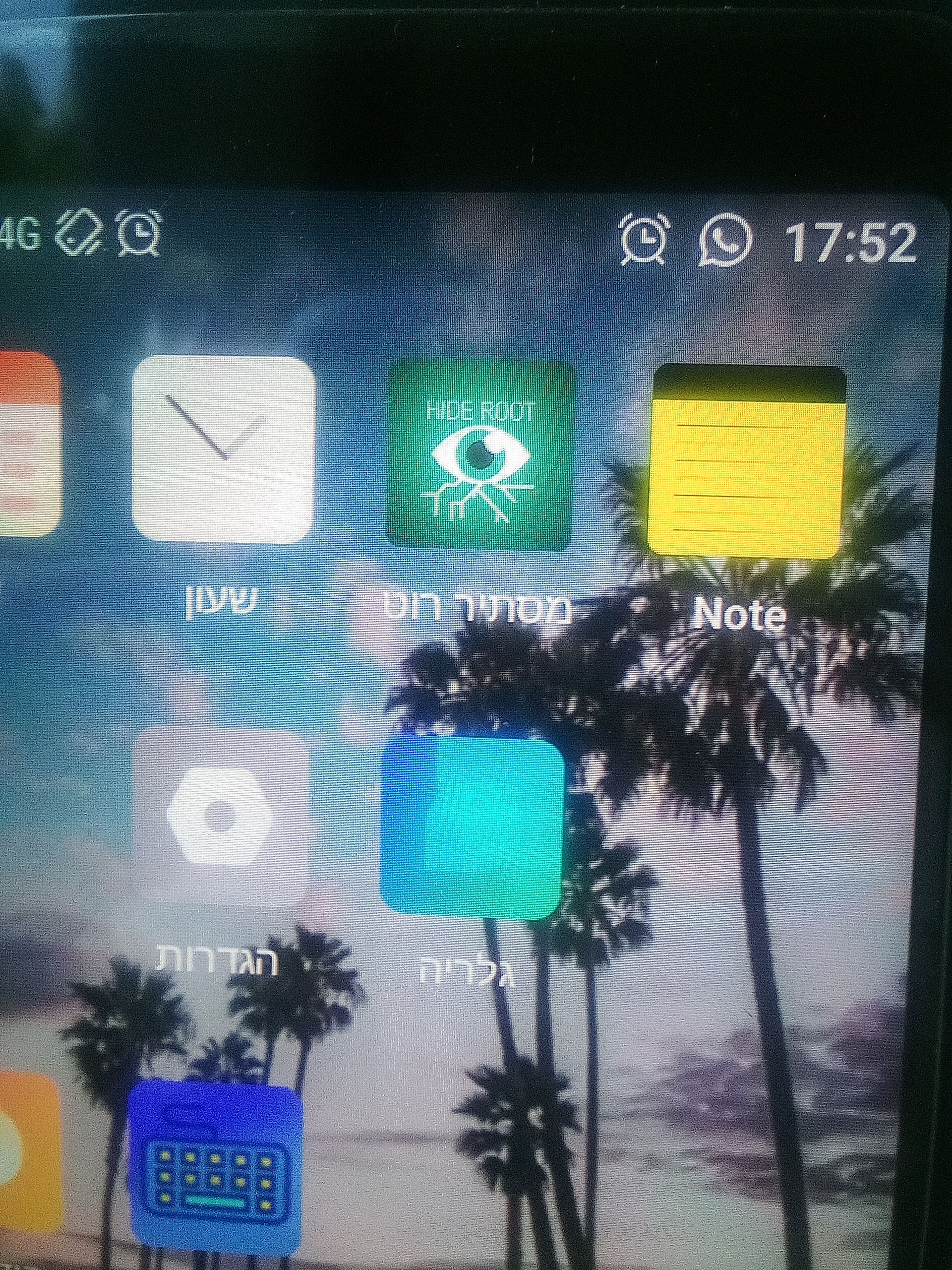

          אם יש לי את המסתיר רוט הזה הוא חוסך לי?
          • א אחוות טרמפיסטים
            @אחוות-טרמפיסטים כתב בבקשה | הסרת חנות אפליקציות מF22 עזרה:
            אני לא מכיר אותו, אבל כנראה שהוא רק מסתיר
            ולא מוחק (משבית) כמו adb
              אחוות טרמפיסטים
              @שניאור-שמח כתב בבקשה | הסרת חנות אפליקציות מF22 עזרה:
              אני לוחץ שם על הסתרה של גוגל
              הוא כתב מסתיר ובפועל אין שינוי

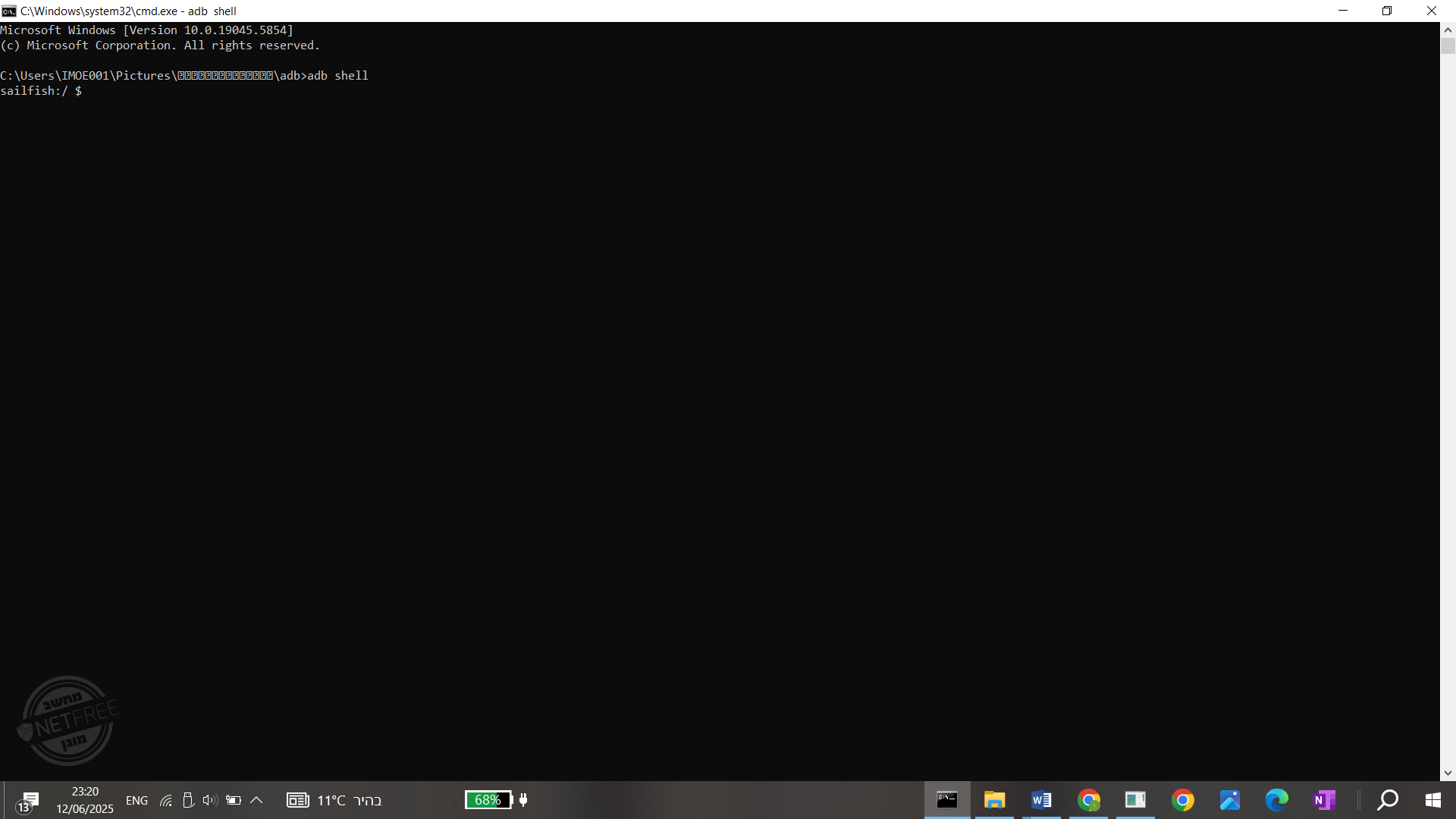

                                @שניאור-שמח
                                לכאורה אני מחובר
                                הבעיה שאחרי החיבור א"א להדביק רק להקליד
                                ב.לחנות גוגל יש 2 קודים מעתיקים אותם ביחד או אנטר בין לבין?
                                א שניאור שמחש 2 תגובות תגובה אחרונה
                                • א אחוות טרמפיסטים
                                  @שניאור-שמח
                                  לכאורה אני מחובר

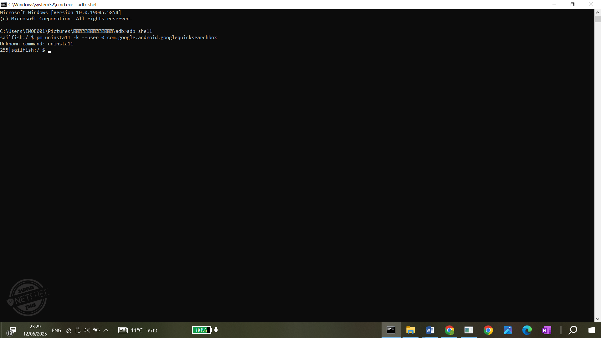

                                  @אחוות-טרמפיסטים
                                  העתקתי ידנית אבל זה לא נמחק
                                  7 תגובה 1 תגובה אחרונה
                                  • א אחוות טרמפיסטים
                                    @אחוות-טרמפיסטים
                                    7 מנותק
                                    7 מנותק
                                    7716508
                                    @אחוות-טרמפיסטים יכול להיות שכתבת uninsta11?
                                    ולא 2 "L"?
                                    • 7 7716508
                                      ולא 2 "L"?
                                      אחוות טרמפיסטים
                                      @7716508 כתב בבקשה | הסרת חנות אפליקציות מF22 עזרה:
                                      uninsta11?
                                      ולא 2 "L"?
                                      אחד במקום L? לא נראה לי
                                      אבל למה א"א לעשות העתק הדבק?
                                      זה רק אצלי או אצל כולם?
                                      • א אחוות טרמפיסטים
                                        @שניאור-שמח
                                        לכאורה אני מחובר
                                        @אחוות-טרמפיסטים אתה צריך לרשום את הפקודה
                                        pm uninstall -k --user 0 com.android.vending
                                        בשביל להדביק את הפקודה לוחצים על מקש ימני
                                          אחוות טרמפיסטים
                                          כתב ב נערך לאחרונה על ידי אחוות טרמפיסטים
                                          @שניאור-שמח אלוף
                                          תודה רבה הכשרתי 2 מכשירים
