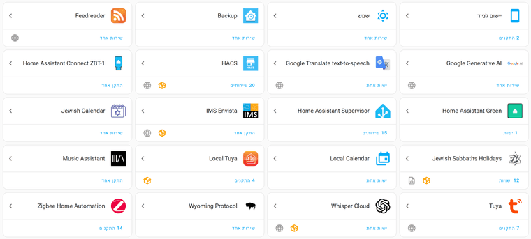

              @rbu כתב בבעיה | התקנת Home Assistant באימולטור עם מחשב נטפרי:
              @א.מ. לא שמעתח אף פעם על Techloq אבל שם אין צורך בהתקנת תעודה?
              מתקינים תוכנה לחסימה, בשרת של הום אסיסטנט אין תוכנה וממילא הכל בסדר.
              @סוקולובר אני בדיוק ראיתי בבלוג של Home assistant שהם מורידים את התמיכה בהתקנה של ה-Supervisor כך שלא כדאי להתקין בשיטה הזו צריך לבדוק שוב איך להתקין בדרכים השונות תעודת אבטחה בעז״ה אשב על זה בהמשך.
              נכון, הודיעו על זה בעדכון החודש ותוך חצי שנה צריך לעבור להתקנה נתמכת, כרגע הכי זול זה להתקין על 4 Raspberry Pi (עם לפחות 2GB RAM) ולאחר שמתקינים את כל מה שצריך ניתן להעביר את זה לנטפרי (זה פועל באופן מקומי ואין חובה לגישה תמידית לאינטרנט).
              למשל אצלי, ניתן לראות שלרוב התוספים שמשויכים להתקנים אין אייקון של כדור עם רשת שמראה על צורך בחיבור תמידי לרשת.
