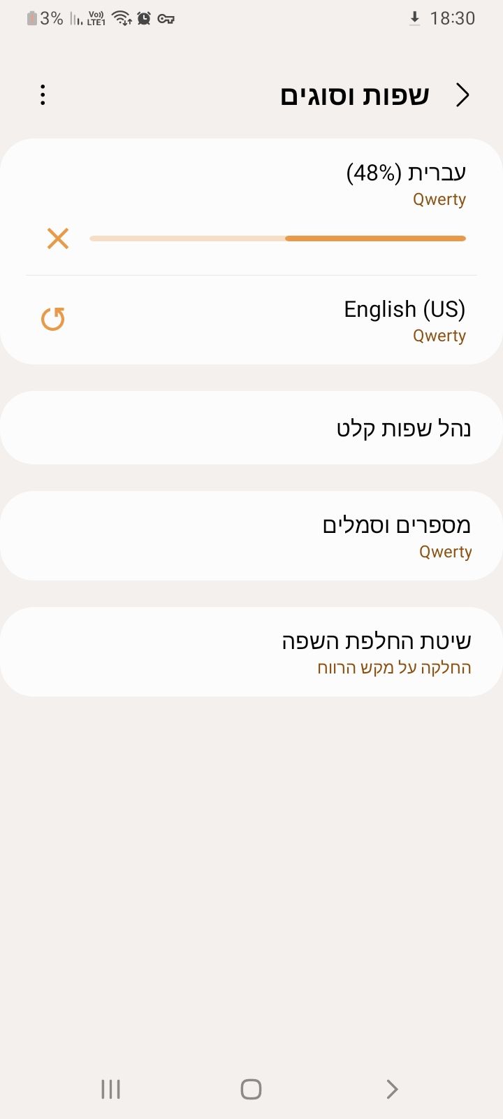

                    @שלמה-ברייר בהגדרות שפות וקלט תחפש שם תמצא עגכוני שפה ותוריד את החבילהScreenshot_20250619-183025_Samsung Keyboard.jpg לגבי ההקלדה ותיקון טעויות גם אופליין עבור למקלדת בארבע שלבים הראשונים למעלה בחר תיקון טקסט ותוודא שזה מופעל אוטומטית..

                      זה לא מצריך אינטרנט להוריד?

                        @שלמה-ברייר ברור שכן מה חשבת? צריך אונליין בשביל אופליין גם בגוגל מפות בהכל זה ככה
