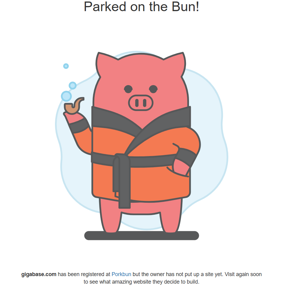

                מישהו יכול להיכנס לכתובת http://www.gigabase.com/getfile/HXO91X.ykaEZcq37ofynVQBB/Touchpad-Alps-10.100.404.114-Fujitsu2.7z.html
                ולראות מה יש שם?
                חסום לי בנטפרי.
                צריך לבדוק אם זה מכיל משהו ולא סתם קישור ישן.
                אם זה רלוונטי יהיה אפשר להוריד משם חבילות של דרייברים למשטח מגע בלבד להכניס בדיסק.
                ניסיתי לשאול את GPT מה הוא רואה שם והוא טען לי שנראה לו שזה לא מכיל משהו, אז לכן אני אשמח אם מישהו יבדוק את זה קודם, ואם כן אז אני אראה איך להוריד משם את הקבצים

                  @ע-ה-דכו-ע קישור לא תקין.
