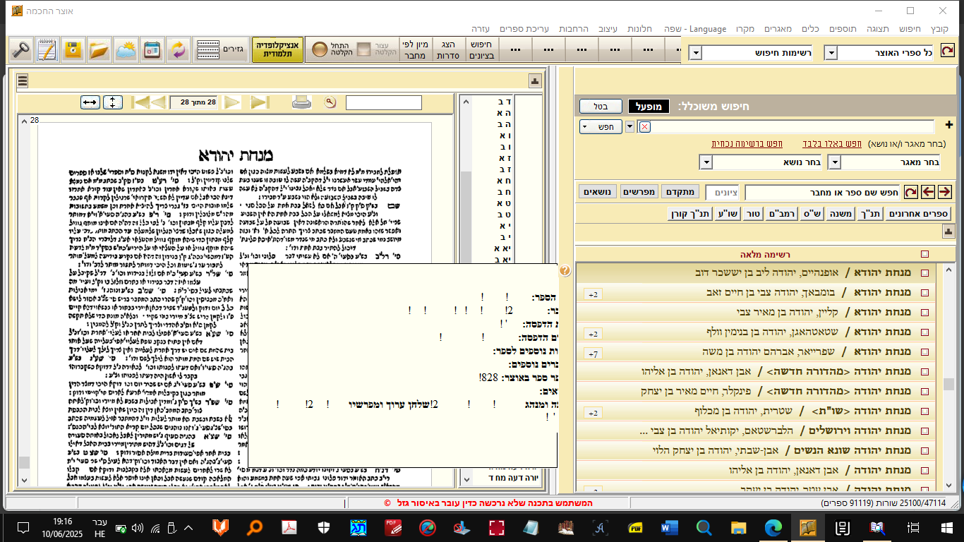

    ששמעון
    הבעיה הזאת לא היתה בעבר, ולא ידוע לי על עדכון שקדם לבעיה
    אשמח לקבל מידע, מה יכול לסדר את זה. תודה רבה.

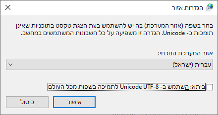

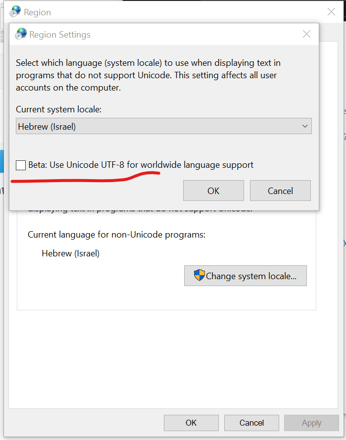

          @ששמעון
          תבדוק בהגדרות איזור מתקדם האם מסומן שם utf-8
          אני רק מקווה שהסיסמה שלך לווינדוס לא בעברית אחרת אתה עלול להינעל מחוץ למחשב

            @pcinfogmach אצלי זה ככה:
            עריכה: אחרי הסימון אוצה"ח לא נפתח בכלל, שיניתי בחזרה והפעלתי מחדש וחזר לעבוד - אבל עם הבעיה הנ"ל.
